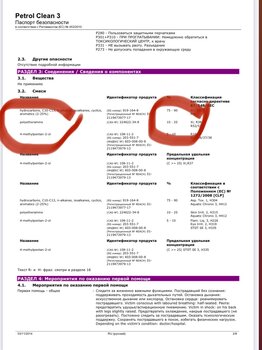

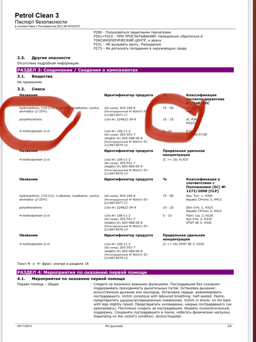

21.04.2021 в 09:53, futureuser сказал:
Wynn's PETROL EXTREME CLEANER
Petrol Clean 3, PETROL EMISSION REDUCER
Petrol Power 3 W29793, W29393 500 10-25% 87.5 30-60 1.45833333333333-2.91666666666667 10000 км 859 9.817142857
Правильно ли я понял Вас,futureuser , что эти промывки Wynn's идентичны по количеству в них PEA ?
20 часов назад, Игорь из Минска сказал:
7) Wynn's
https://www.wynns.eu/wp-content/uploads/2014/10/W29793-Petrol-Clean-3-E03.00-RU.pdf
https://www.wynns.eu/wp-content/uploads/2015/10/w29393-petrol-power-3-e04.01-en.pdf
https://www.wynns.eu/wp-content/uploads/2015/10/w29392-petrol-power-3-e04.01-en.pdf
Да.
