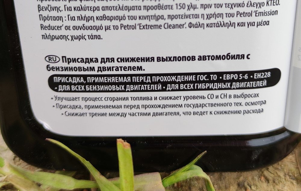

Купил Wynn's W29393
Теперь он называется Wynn's PETROL EMISSION REDUCER
Есть там магический PEA, или уже тю-тю?
IMG_20210606_111402.thumb.jpg.3c75b1f648ef6d41d0418b6d47ede8e7.jpgIMG_20210606_111426.thumb.jpg.a6993735ee81c9d8dd8f9d340e5f6c18.jpgIMG_20210606_111431.thumb.jpg.40d3c352a5d156618a53d5f1449ade9f.jpg
