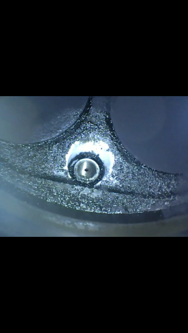

51 минуту назад, art707 сказал:
Если будет проблема,большая вероятность что ничего не поможет! Это профилактика больше,при каждой смене масла идеально!
Согласен! Да много где, в том числе и здесь, показаны фото КС, клапанов, поршней "ДО и ПОСЛЕ" - эффект виден. НО, конечно, важен состав конкретной присадки.
55 минут назад, art707 сказал:
Ниже фото
почему на фото закоксованная форсунка сухая и кокс вокруг сухой, а на фото чистой форсунки всё вокруг влажное как после применения пенных раскоксовок?
2 минуты назад, Владимир09 сказал:
А вот в статье Chevron показано крайне негативное влияние PEA. Потому и поднят вопрос.
Только что, futureuser сказал:
Поэтому применять нужно ТОЛЬКО их продукцию)
1 минуту назад, Владимир09 сказал:
Так они не говорят что их очистители лучшие, там вообще бренды не указаны, а информация о составе "trade secret".
И показано, что от всех присадок с PEA есть те или иные отложения лака.)
8 минут назад, dvfrx сказал:
Pea размягчает кокс и в последствее он выгорает дальше! Но другом фото,эндоскопия сделана на 2/3 бака с промывкой,пенная раскоксовка особенно такая стойкая как протек карбон икс чистит вверх вообще до блеска! Но промывка в бак на это и не претендует!
Но другом фото
я не про другое фото. именно про те которые выше.
это другой вопрос. не карбон может и не до конца очистить.
1 час назад, dvfrx сказал:
Что на том,что на другом кокс размяк!
на первом и хон около камеры влажный и поверхность камеры сгорания тоже.
такого при работе быть не может что и подтверждают вторые фото.
Изменено пользователем dvfrx
31 минуту назад, dvfrx сказал:
На втором тоже поверхность камеры влажная! Не верите,возьмите машину tfsi,эндоскоп с поворотной камерой и проведите сами подобный тест!
6 минут назад, art707 сказал:
я делал поэтому и пишу
7 часов назад, dvfrx сказал:
Значит у вас был какой то другой состав!
16 минут назад, art707 сказал:
Разные были. BG в том числе. Все поверхности всегда сухие. Иначе и быть не может в условиях горения смеси. Тем более хон и поверхность камеры сгорания.
4 часа назад, dvfrx сказал:
Не знаю что у вас,но у нас на двух машинах такой результат! Нижние фото с паджеро,камера тоже мокрая! С Камри аналогично! Ниже полное видео по паджеро!
