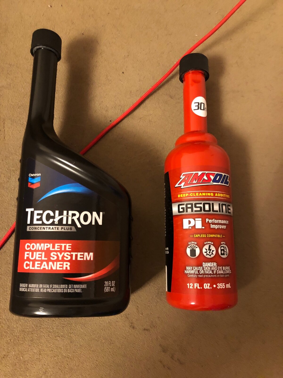

Имеется 21 года американский текрон и амсоил пи . Подскажите что из них будет помощнеe? движок турбованный на прямом впрыске mercedes M264. Есть возможность заказывать текрон из сша, амсоил продают в шаговой доступности, цена получается одинаковой
