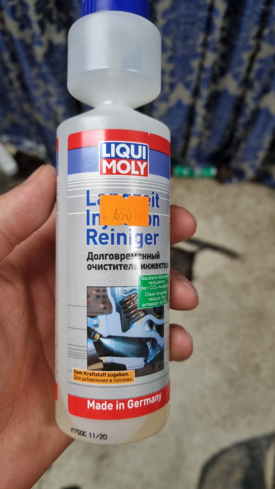

Сейчас заливаю От ливкви молли присадку в бенз
От лиеви молли эффект поменьше, G17 явно лучше, но она концентрированнее я полагаю, т.к. 90мл на полный бак, а тут жижи 10мл на 10л, объем флакона 250мл

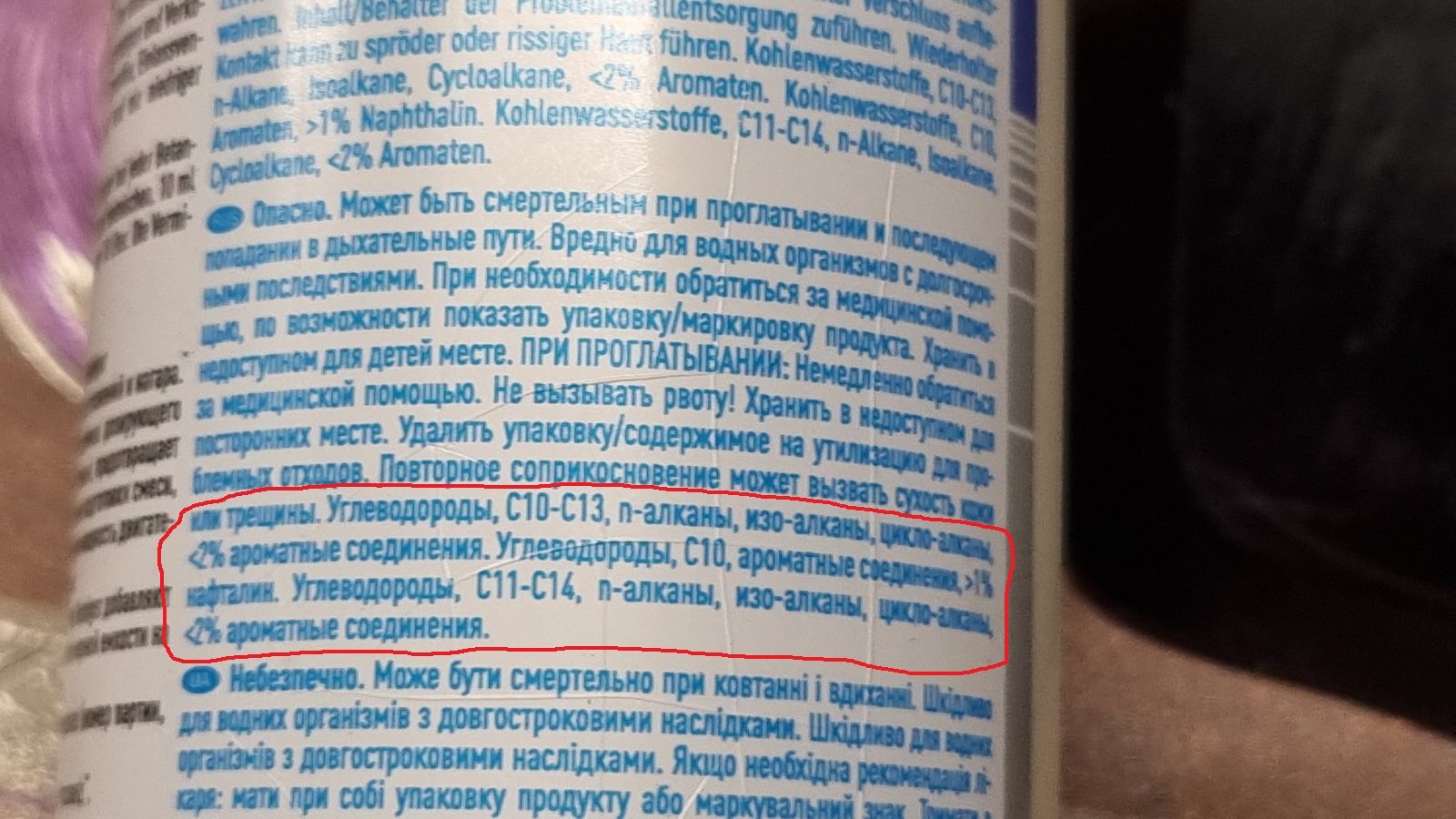

Состав:
Выписываю состав:
углеводороды-С10-С13, n-алканы, изо-алканы, цикло-алканы, 2% ароматные углеводороды-С10, ароматны соединения 1%, нафталин, углеводороды-С11-С14
Цитата
Изопарафин С10-С13 применяют для производства гидрофобизаторов на основе жидких парафинов, деэмульгаторы (используются при очистке от воды мазутовых фракций, нефти, связывании непредельных углеводородов при обеззараживании шламонакопителей и рекультивации нефтезагрязненных почв и т.д.), ЛАБСК (линейные алкилбензосульфокислоты)- сырье для технических моющих средств, также используются в производстве биологически разлагаемых поверхностно-активных веществ (сульфонатов, высших жирных спиртов и др.) , пластификаторов. В микробиологической промышленности Изопарафин С10-С13 применяют для получения кормовых белков из н-алканов (белково-витаминных концентратов (БВК)), дрожжи кормовые на основе нерастительного сырья. Также жидкие парафины, содержащие н-алканов с числом атомов углерода в молекуле 5-13, используют в качестве специальных растворителей.Данный изопарафин необходим для получения замедлителя зажигания - антидетонатора и вазелинового масла.
кто то говорил воду не вытесняет? - вытесняет.. как видно..
Вытесняет, только с гулькин нос... Любая жижа до половины своего объёма макс может связать воды, в данном случае пшик. Непонятны реинкарнации для стран СНГ кастроловской жижы мне.

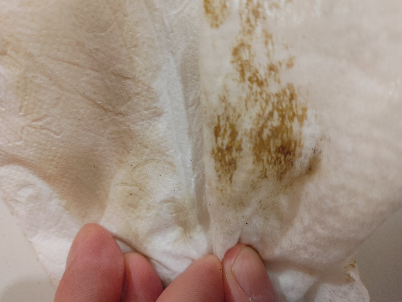

Залил KYK Engine System Recovery G.
Замеряю уровень масла регулярно. На фото салфетки, которыми вытирал щуп до того как залил и сразу после того как бак опустел. По сроку между ними дней 10, по пробегу +/-200 км.
Думаю ранее озвученная гипотеза о том что надо такие составы использовать перед заменой масла имеют смысл.
Масло залито S-oil Red9 0w20. Пробег на нем около 100 моточасов. Залил мягкую промывку, через пару недель поеду менять масло.
Изменено пользователем hades
hades правой вроде не щуп вытирали. Ну так выглядит. У меня цвет масла, а уж тем более на салфетке после бака с kyk никак не изменился.
paravoz, вытирал как раз щуп, но делал несколько замеров. При этом щуп довольно длинный и масла на нем прилично остается.
Если никак не изменился, значит нечего было отмывать видимо.
hades возможно, пробег 50 ткм, каждые 7500 пользую либо ваг г17, когда ТО у ОД, либо что то с РЕА в межсервисную замену масла.
paravoz , а в моей машине подозреваю полиэфир-амиды были впервые. Да и пробег далеко не 50 тысяч.
