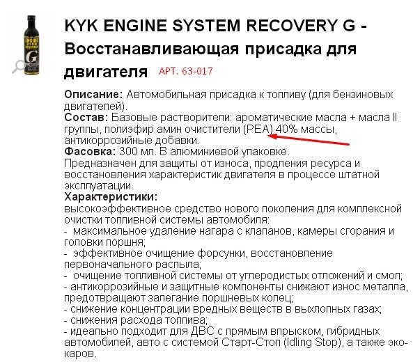

В 11.06.2016 в 06:57, Izb сказал:
1) Вот ещё присадка с PEA (Япония, 300мл, 40% PEA, 700 руб.):
KYK Engine System Recovery 63017: http://www.akira-oil.ru/assoriment/KYK-AKIRA/additives/additives_332.html
2) И вот: KYK FUel System Hybrid  63018 и 63019: http://www.akira-oil.ru/assoriment/KYK-AKIRA/additives/additives_55.html
p.s. Если кто найдёт на сайте http://www.kykk.jp/ TDS и MSDS этих продуктов, просьба выложить, так как мой переводчик Googlу сломал голову на японском.

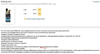

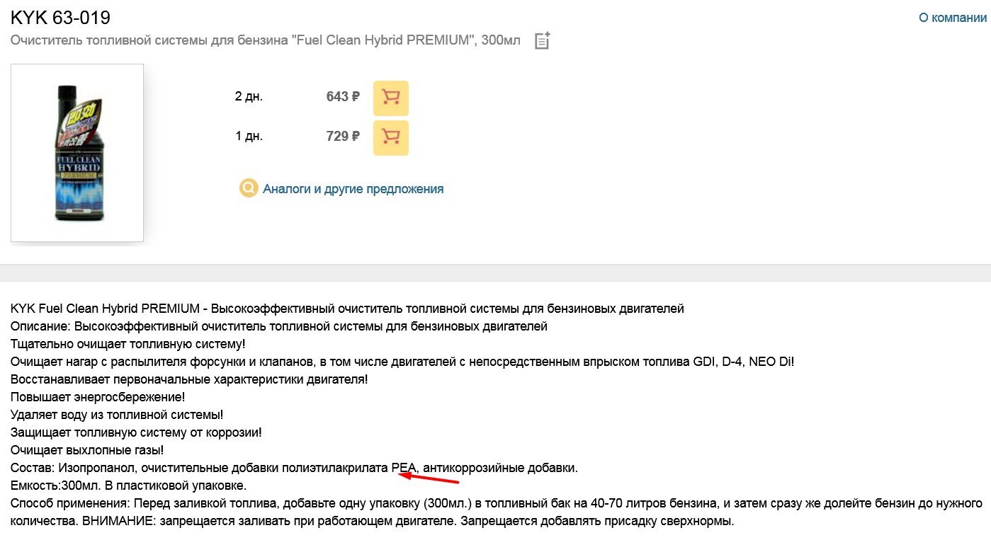

Тема очень интересная, про Pia Pea не знал, теперь примерно понятно, чем дешевые очистители от дорогих отличаются, я перепробовал за короткий период 2к/км несколько присадок, бензин аи95 газпром и лук, использовал Лавр, Филлин, ЛМ, негативного влияния не испытал, только позитив жопомеру после заправки, единственное отмечу, что после ЛМ и Лавр, авто бодро реагировало, а вот при добавлении Филлин по началу ощутил наоборот просадку динамики, более вяло мотор раскручивался, с расходом бенза пока вообще сложно сделать выводы, езжу как попало и тапок в пол и по городу тошню и на холостых минут по 10 постою, меньше 13,5-14 не падает, сейчас после раскоксовки вообще стабильно держится, раньше было 12-12,5 возможно клп надо проверять.
В общем из темы выбрал для себя Wynn's W29793 и KYK 63-019 начну пожалуй с него, вот что в описании прописано:
1 час назад, Invis сказал:
pea может и есть, только сколько там. Это как и в BG 202 и BG 203- pea присутствует, только в 5 раз меньше чем в BG 208
работа присадки на полиэфираминах на примере bg208. Но эффективность работы так же зависит и от количества PEA
есть, выше написано что порядка 40%
