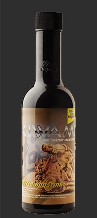

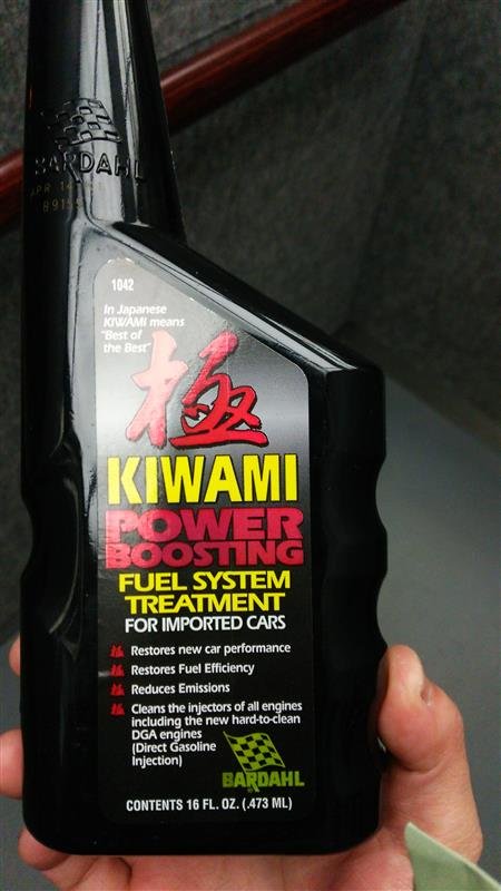

PEA содержится в таком Bardahl Kiwami:
А в таких Bardahl Kiwami
другой состав:

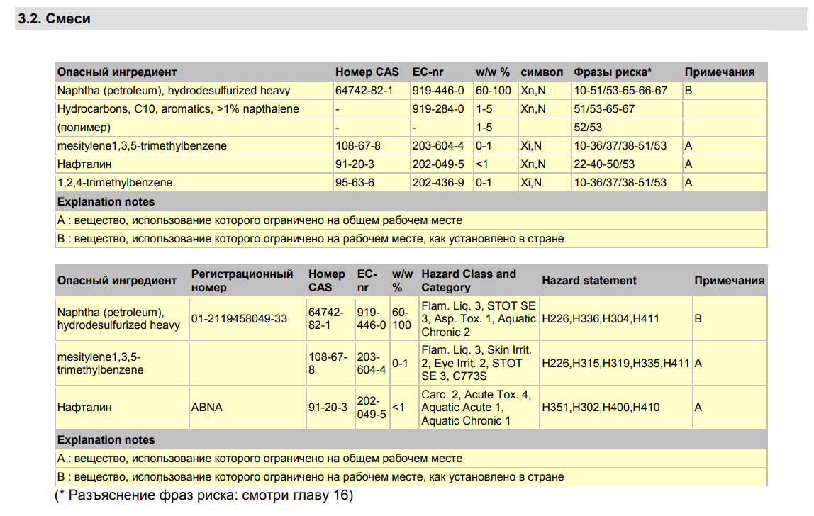

Товарищи помогите и подскажите, стоит ли рассматривать данную жидкость для промывки инжектора?
CRC INJECTOR CLEANER (200мл.) http://www.crcural.ru/special/CRC-Injector-Cleaner-AUT.html
Арт. 32032
Цена в ЕМЕХ около 350р.
Вырезка из MSDS по составу...
http://www.crceurope.com/wwwcrc/msds/pdf/Injector_Cleaner_Bulk-RU_UDS000333_21_20140325.PDF
