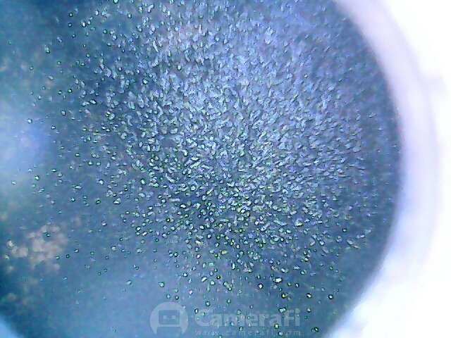

28 октября 20188 г В 10.10.2018 в 20:50, Fild12 сказал: Добрый день. При равной цене что выбрать: - Wynns Petrol Extreme Cleaner 500 мл (Petrol Clean 3) - Techron® Concentrate Plus 350 мл (266701) ? СГВ 2013, 75000 км, последние 2 года перед заменой масла( 3 раза в год, каждые 5000 км) добавлял очиститель топливной системы от Еврола(2 раза), Лавра(1 раз), Астрохима(1 раз), все остальное Ventil Sauber от LM(т.к. куплена по халявной цене в 150 р в Ашане). Решил(первый раз в жизни) после последнего вентиля (сразу после) посмотреть в цилиндры. Камера плохая, но отложения видно. Откатал Тектрон разбавленный 60 литрами топлива(ГПН 95). Фото возможно с другого цилиндра, однако светлые пятна на последнем фото соотнесены с впускными клапанами. Т.е Тектрон моет, но не быстро. После него опять залил Ventil Sauber т.к. он был в наличии. Свечи цвет не поменяли. Докатаю LM и на замену масла. Дальше (масло другое, замена каждые 7500 км, 2 раза в год) даже не знаю что делать. Толи Тектрон перед каждой сменой масла, толи еще чего.
28 октября 20188 г Fild12 даже пусть Текстрон не отмыл , но зато видно как разрыхлил нагар Изменено 28 октября 20188 г пользователем DRON 33
28 октября 20188 г если хотите удалить нагар то на последних литрах топлива с техроном в баке залейте в цилиндры гзокс или кенгуру.минут на 25-30 раза 2. потом , после того как продуете камеры сгорания и соберёте всё обратно, дожгите остатки топлива в бодром режиме(на высоких оборотах) и снова осмотрите поршни. у меня от такой процедуры они стали чистыми
28 октября 20188 г dydezzz я данную процедуру провожу раз в год , после зимы , только гзокс выдерживаю несколько часов
28 октября 20188 г 14 минут назад, DRON 33 сказал: dydezzz я данную процедуру провожу раз в год , после зимы , только гзокс выдерживаю несколько часов и как после одновременного применения техрона с гзоксом поршни выглядят? Изменено 28 октября 20188 г пользователем dydezzz
28 октября 20188 г 16 минут назад, dydezzz сказал: и как после одновременного применения техрона с гзоксом поршни выглядят? Шикарно
28 октября 20188 г 39 минут назад, DRON 33 сказал: Шикарно значит не только у меня такой метод работает )
28 октября 20188 г dydezzz ну у меня в более расширенном комплексе , при каждом ТО гзоксом или кенгурятиной моется впуск , при запущенном ДВС , ну и масляная система промывкой Винс
