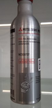

24 февраля 20197 г Есть фирменный очиститель дизельной топливной системы Mitsubishi MZ320727. Есть ли положительный опыт его использования, известен ли состав?
