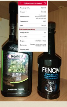

Vasek555 Информацией не обладаю,опишу лишь ощущения,вдруг кому интересно.
Использовал 2 флакона FN1250,каждый вливал на 40л.,изменений в выхлопе и работе на холостом не замечено,а вот возросшую приёмистость/эластичность удалось ощутить,кстати комплектные носики на горлышко вообще фуфло:crazy:.
Искатав 2 флакона и залив чистый бенз. с тех же колонок(Лук и БН), снова показалось что с феномом всё же было веселее при обычной езде,в режиме открытой петли разницы что с феномом,что без не ощутил. Замеры разгона не делал,зачастую значения 0-100 на обеих бензинах +/- одинаковые,но на одном ездить всё же приятнее.
Искатав после фенома 50л.без добавок, пошёл в дело  Винс w25692 на 30л. и тут график второй лямбды стал ровнее и выше,косвенный конечно признак,но хоть что то.
Приятель на Камри 2.4 2004г.в. использовав 1 флакон очистителя инжекторов fn1236,следом заказал еще 3шт. Первый лил без надежды на ощущения,но он их получил,с его слов иногда проскакивала вибрация в режиме тормоз+D и она ушла+возросла чувствительность на отклик газа,до этого он лил другие дешёвые очистители и вообще не замечал разницы.
В очистителе катализатора (W25692)  присутствует Селен (xylene) в отличии от других очистителей с PEA. Тоже выбрал его для использования вместо Шеврона. Кстати у меня Валволин самый дешевый из аналогов Текрона, причём он свежий и дешевле... но Винс всё же с селеном :DD
