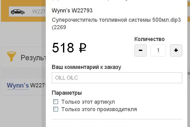

9 октября 20179 г Автор Этот артикул заменён на Wynn’s W22793 Суперочиститель топливной системы 500мл.dip3 (Direct Injection Power 3). Вообще то Power 3 - это W29392/W29393
9 октября 20179 г В местном интернет магазине за 580 руб купил. Ошибся!!! 550 руб много. текрон 420 (без скидок)
