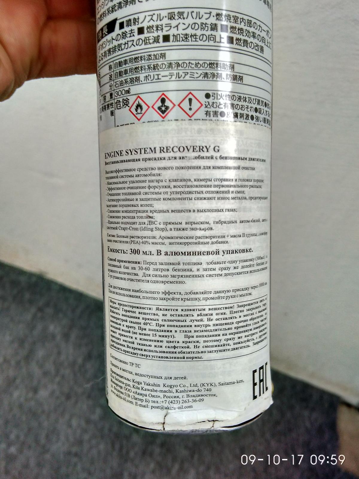

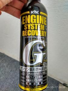

Взял на пробу...

Взял на пробу...
40% PEA
Шалом шеврон-текрон  :DD
Но с ценой что-то завышено раза в 2, по сравнению с шевроном, жадные.
40% PEA
В местном интернет магазине за 580 руб купил.
Ошибся!!! 550 руб
