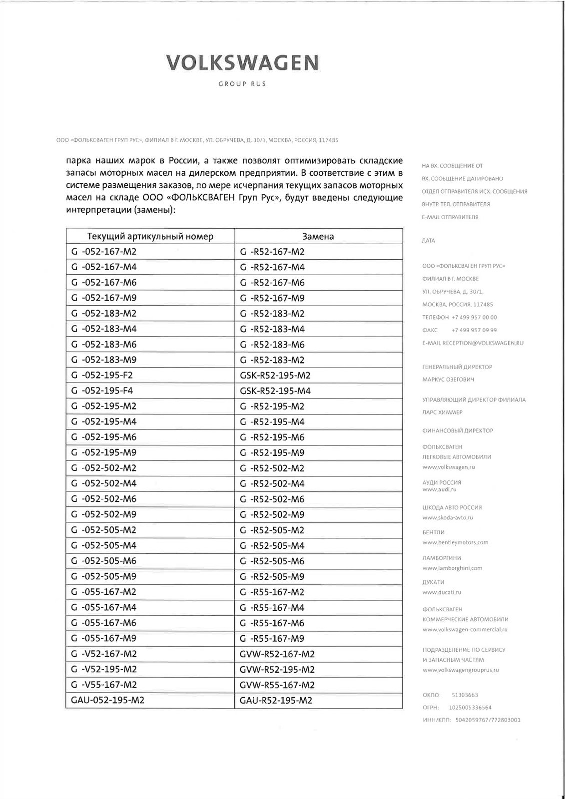

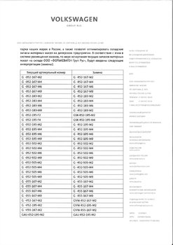

Главное мобил не подделку брать. Смотрите тему мобил и подделки..
На тему что залито в "бочки" оригинального масла  VW.
Лукойл.
Как я понял для режимов не тапка в пол и топлива с хороших заправок, не ниже 98го, подходит 504 и вязкость 5w-30.
Для всего остального 502 и 5w-40, 0w-30/40.
Но замены в рамках 5000-7500км, либо по моточасам, турбина делает свое нехорошее дело, маслице ей нужно свежее.
