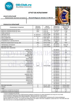

доброго, товарищи! :) имеется 2.0 TDI CYKA от VAG, допуск 504/507. Сабж привлек объемом 6 литров и стоимостью за такой объем. Можно ли залить (и заливал ли кто-то) на недолгий срок данное масло (ZIC X7 LS), хочу про запас купить. Сравнивал его с Роснефть (Ultratec C3), который буду заливать, у него официальный допуск 504/507, так они схожи по анализу, только у Зик кислотность больше и бора нет, насколько критично это? для удобства прикрепил анализ РН. Все-таки у сабжа был допуск 502/505, а это всё же другой допуск, похуже... :scratch_one-s_head:У обоих, кстати, есть MB 229.51. Или самое главное, что SN/CF и ACEA C3? заранее спасибо
1009915326_RosneftMagnumUltratecC35W-30(VOABASE).jpg.6a93edbd4f423810badf6c6fd7191d73.jpg
