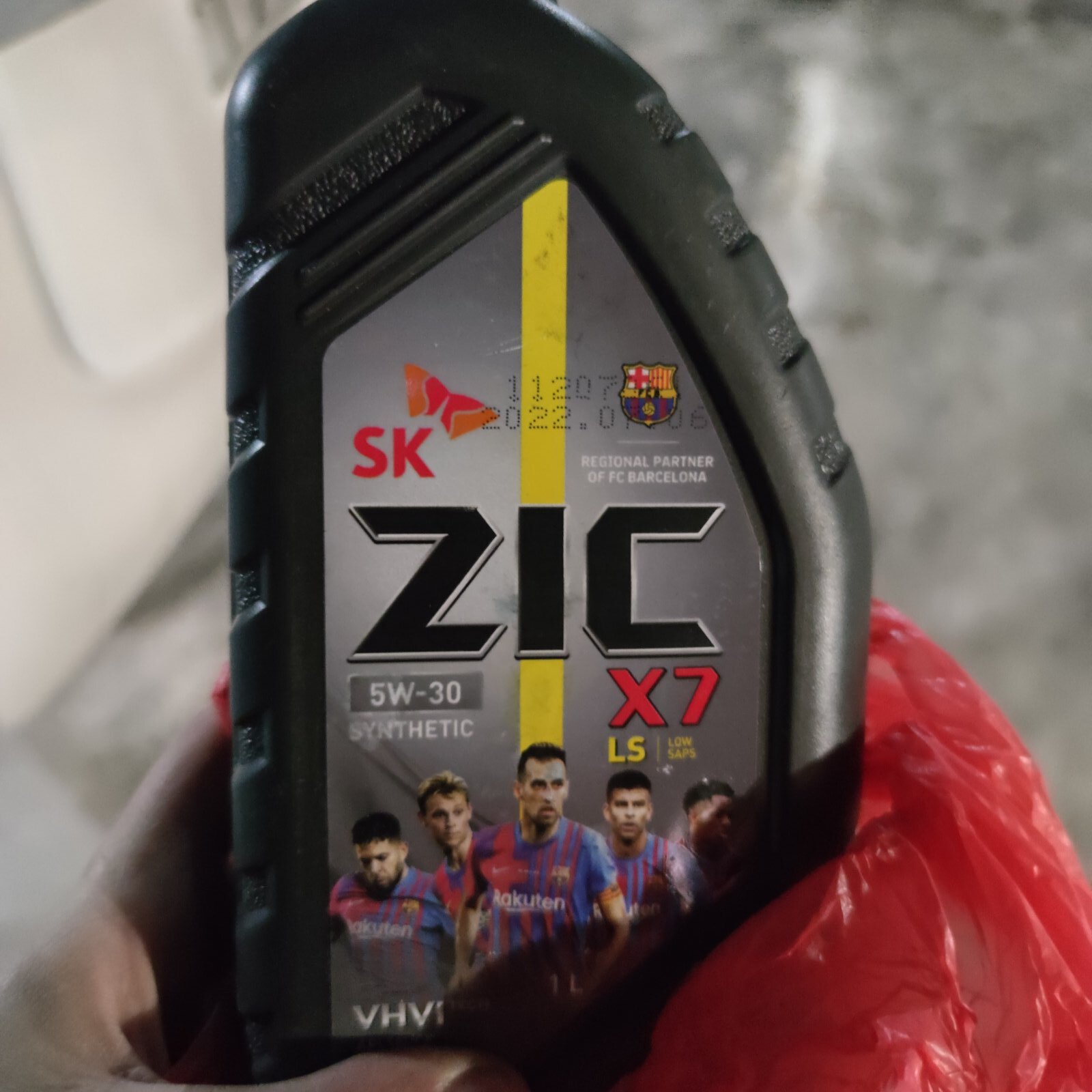

4 часа назад, Лыжник сказал:
Вообще не повод для беспокойства. У Зик такое, минимум, на каждой четвёртой канистре случается.
Смущает больше вес канистры с маслом.
У меня 3650 тоже.
