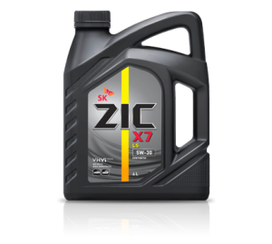

ZIC X7 LS 5W-30 (SN/CF, C3, MB 229.51, BMW LL-04, GM dexos2)
ZIC X7 LS 5W-30
Спецификации: API SN/CF, ACEA C3, VW 502.00/505.00, MB 229.51, BMW LL-04, GM dexos2
Техническая документация:
 2619-tds-tekhnicheskoe-opisanie-rus-zic-x7-ls-5w_30.pdf (актуальный)
132619 - ZIC X7 LS 5W-30 1L
162619 - ZIC X7 LS 5W-30 4L
172619 - ZIC X7 LS 5W-30 6L
192619 - ZIC X7 LS 5W-30 20L
202619 - ZIC X7 LS 5W-30 200L
Данные о составе: (спасибо нашему корейскому другу Kuroneko. :good3:)
ZIC X7 LS 5w30 UOA 85000KM(KR)
CA 1615
BORON 48
MG 12
P 679
ZN 772
TBN 4.2
INFINEUM ADDITIVE PACKAGE
oxidation 12
nitration 10
100% sk yubase group III
