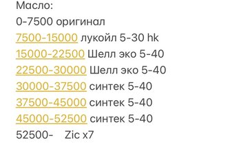

Мне это масло пока что нравится больше, чем другие масла, на которых я ездил на своем cwva моторе, который склонен к  угару. Обычно до этого всегда уходило до 1л/7500км. Сейчас уровень стоит, мб ушел 1 мм максимум. Скоро и менять пора. Зимой нормально запускается, в целом работает тихо и самое главное, нет детонации вообще. Жара, кондер, 95 бензин, механика. Все способствует детону, а он раньше и был постоянно. Сейчас как бабка отшептала, вообще нет.
