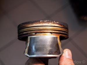

14 октября 20179 г @NAK, без подрыва краски димексидом не отмыть кокс. Меньшая концентрация лип плацебо станет или на начальной стадии, в качестве профилактики сработает. ЗЫ. Видимо лавровые эту тему хороши прочли. :D Не, в такой концентрации димексид как у Гринола применять пока не собираюсь. Димексид очень эффекттивен в чистом виде :D На дрыгателе ЕР 6 при своевременной замене хорошего(не поддельного) масла Тотал ЕCS 5W-30 и делать то особенно нечего. К 200 ткм вот такие поршни Взято отсюда http://www.oil-club.ru/forum/topic/25007-peugeot-308-ep6-16-120ls/?p=776200 Изменено 15 октября 20179 г пользователем NAK
