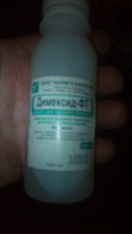

О, я как то "опыты" ставил с этим димексидом. Если интересно кому, то могу фотки выложить, что получилось.
Типа, вот он. Приобретен  аптеке.

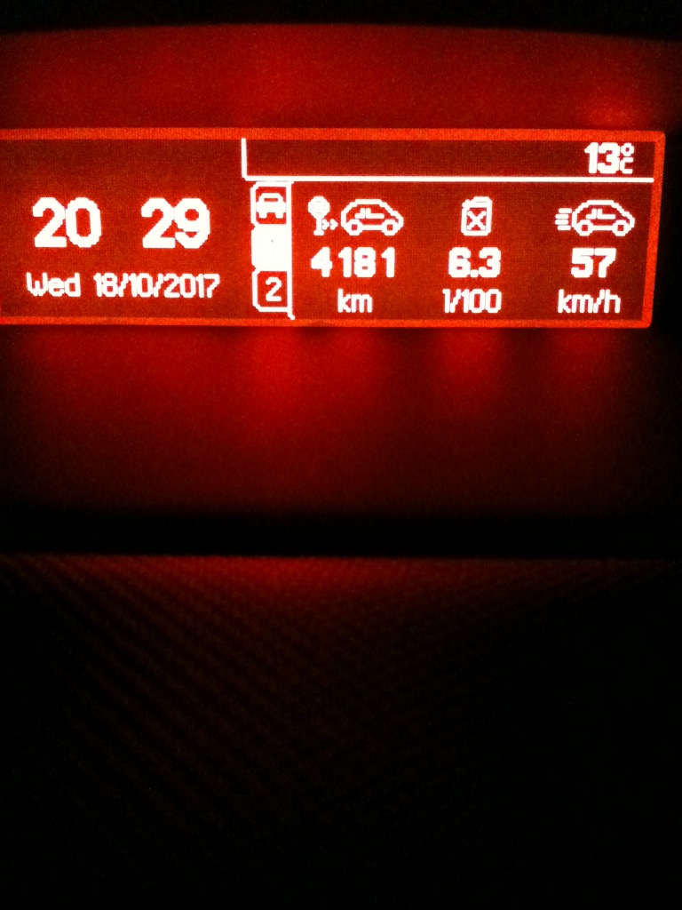

4 л жира -900 руб.
За 4 ткм угар примерно 200-250 мл. Расход на картинке. Вес снаряженного авто около 1400 кг + 3 пассажира и полный багажник.
Возвращаюсь к вопросу "что делать"? ;)

ДМСО и Ацетон просто влили, или ещё разбавили бензином перед вливанием?
Просто на холоде смесь с бензином смешивается только после встряхивания.
Предварительно смешал ДМСО и Ацетон, эту смесь залил в бак непосредственно перед заправкой.
Холод понятие растяжимое. При какой Т начинает плохо смешиваться?
У меня при +4 гр.
Зрительно видно расслоение на пласты. Вот как лился ацетон в ДМСО, видно все завитки и они статичны.
Потом встряхивание.
Бутылка резко холодеет в руке и р-р делается прозрачной.
С бензином так же, только нет холода.
PS
Если в момент заправки...
Думаю, перемес будет от потока бензина через горловину.
Изменено пользователем Fjhhb
Димексид с ацетоном не смешивался при Т в гараже +7с, так и оставался куском.
После прогрева в ладонях пузырька, стал чуть-чуть подтаивать, но полностью растворился только дома, под теплой водой.
Но уже после этого остался стабильным. Глянул в морозилку (прошло несколько суток) - по-прежнему прозрачен.
Поэтому предварительный замес надо делать при жидком состоянием димексида, либо греть потом.
