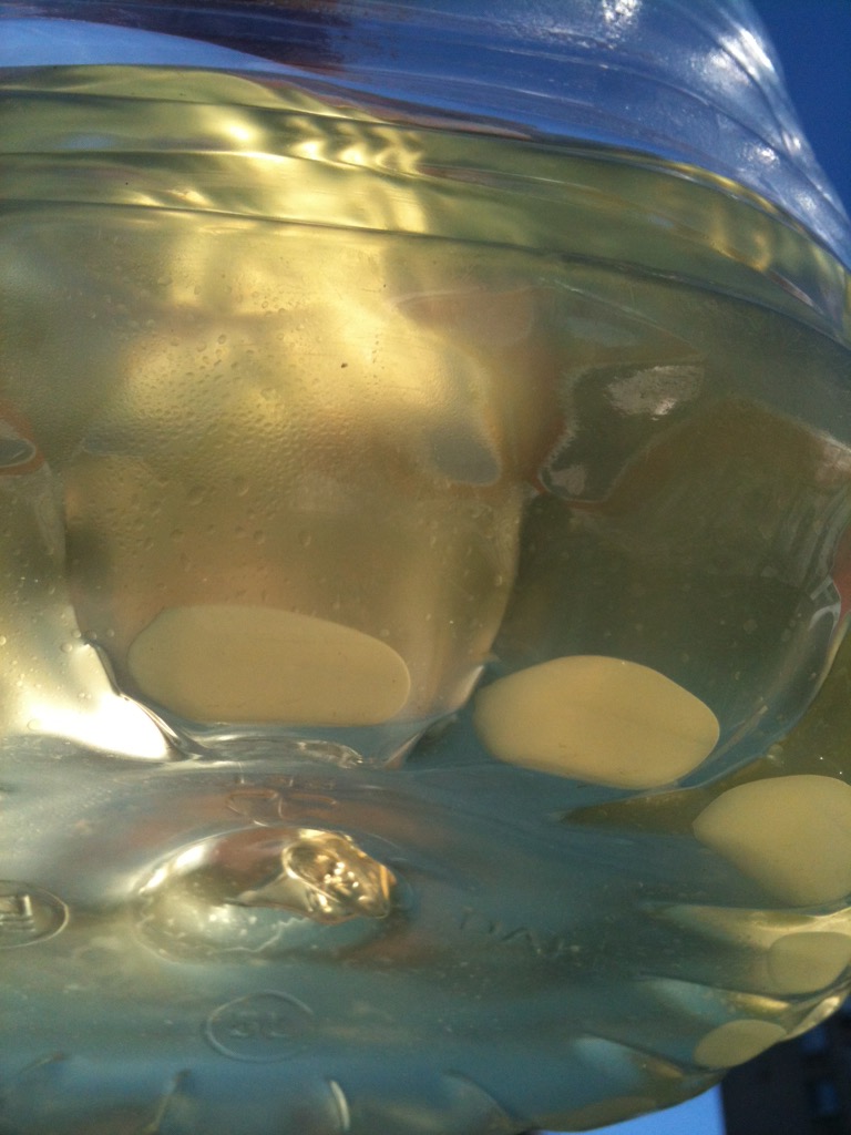

Сегодня обнаружено интересное явление.

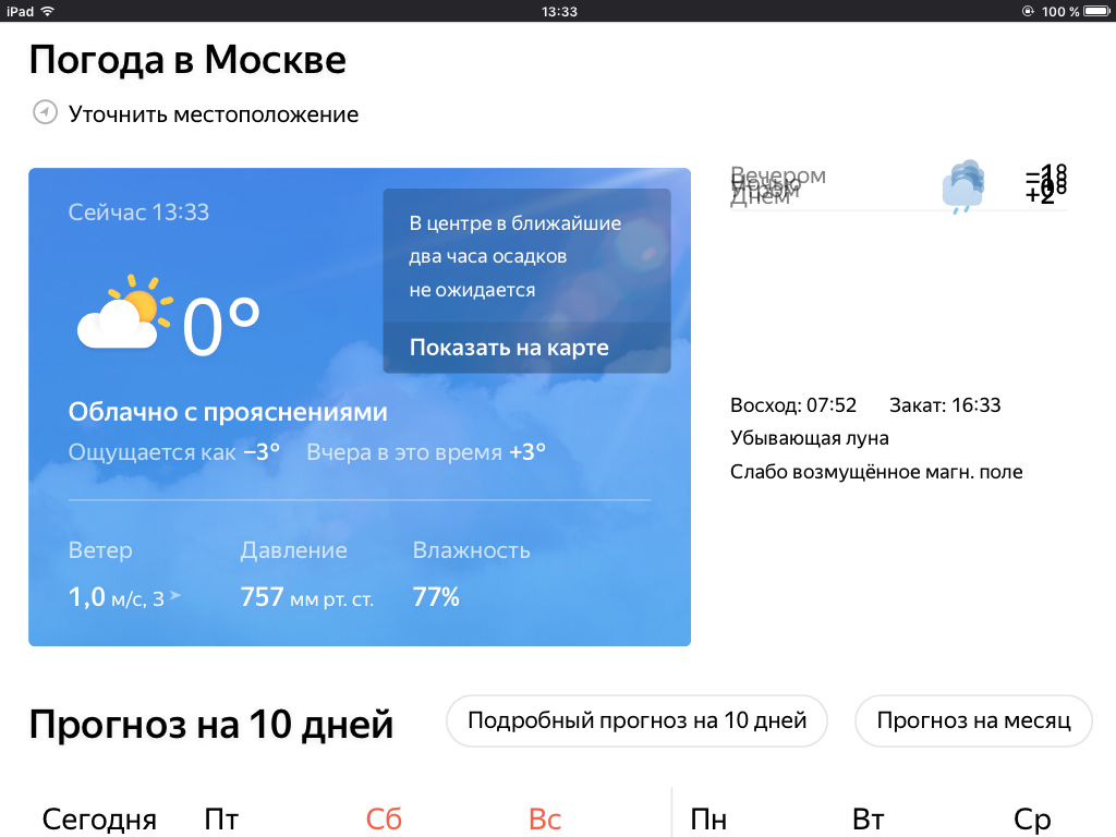

При околонулевой t окружающего воздуха заехал на Шелл Залил в банку немного 95. Потом в эту банку раствор Ацетон + Димексид. Обнаружено помутнение смеси.
Думаю, ладно, не буду торопится, залью через пол-часа.
Через пол-часа, вытащил баклаху из багажника и начал заливать. Увидев в растворе какие-то белые полупрозрачные шарики до 1 мм в диаметре остановился. Посмотрел на дно канистры, а там

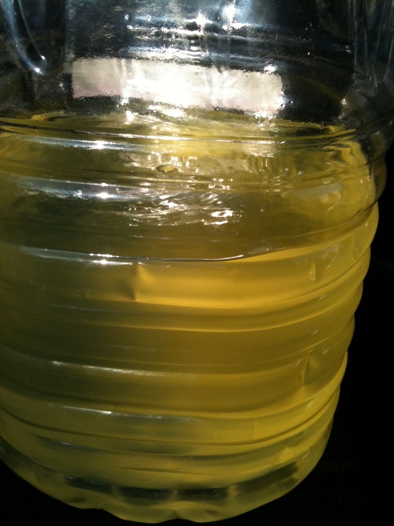

Дальше заливать не стал. Поставил раствор в тёплое место.
"Что то я очкую Славик"
