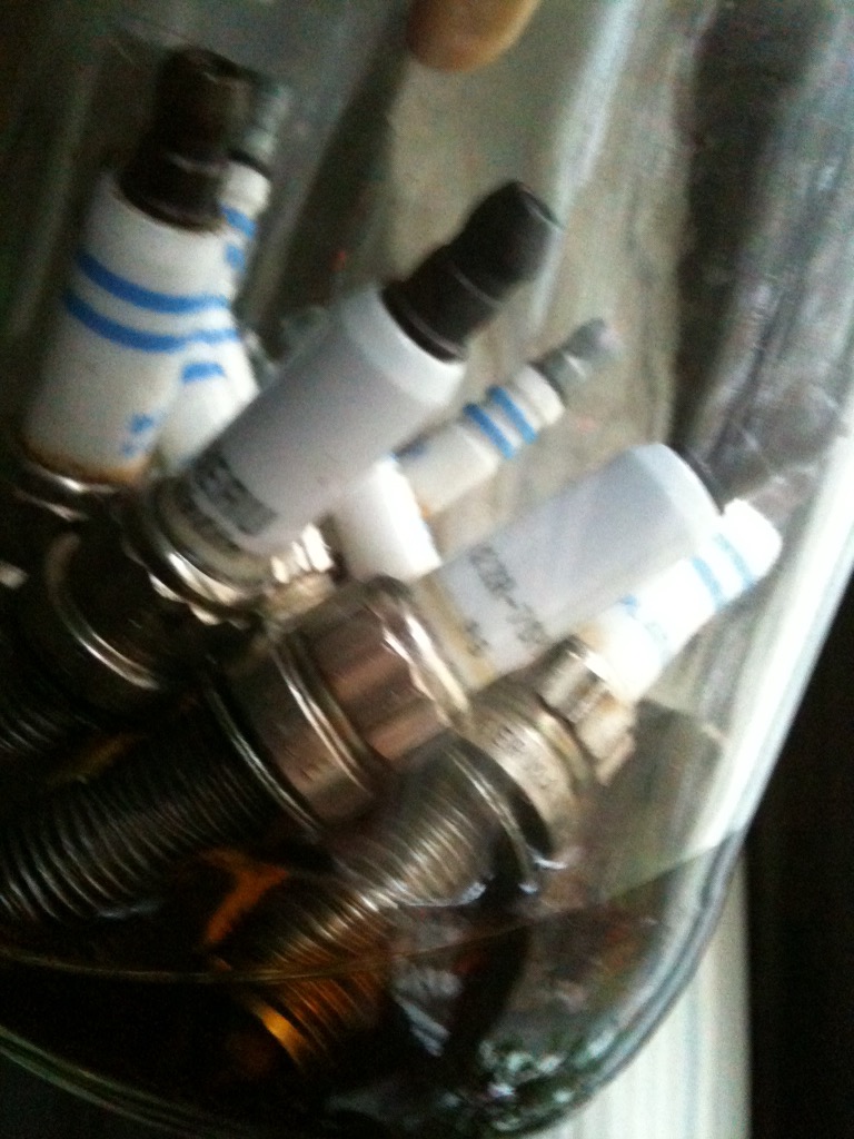

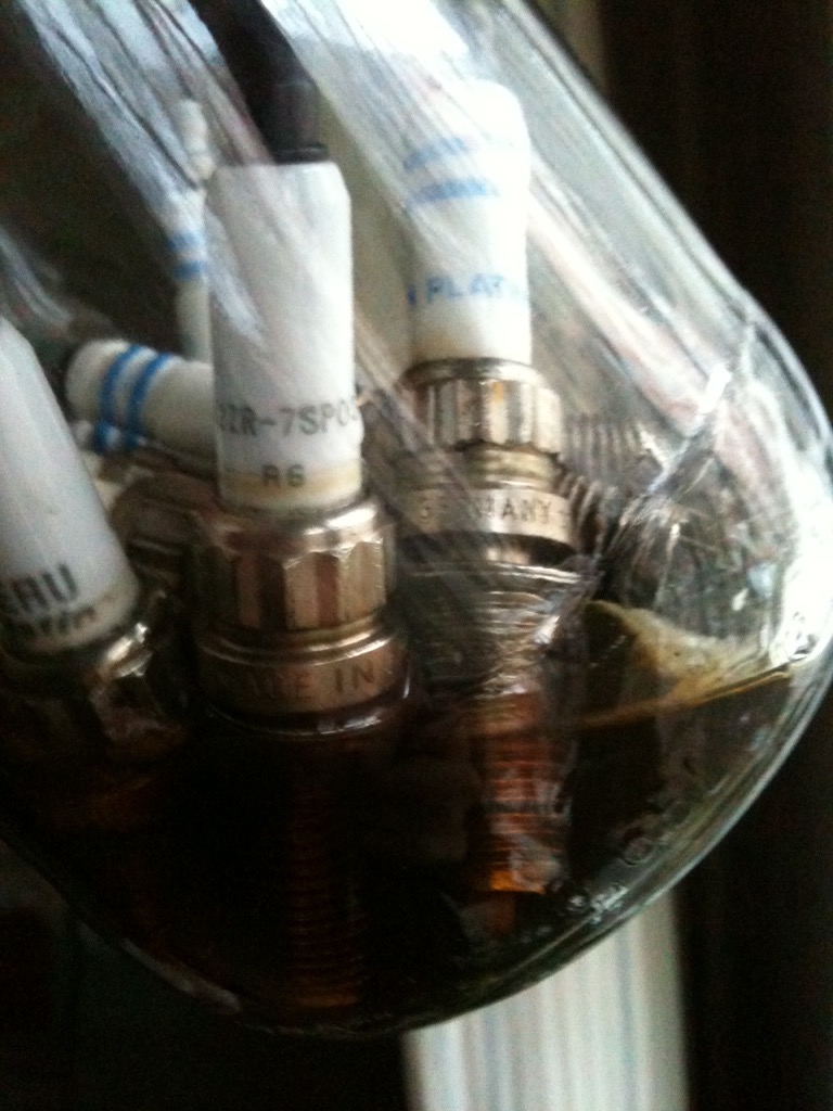

Смешал Димексид + Ацетон в пропорции как в посте http://www.oil-club.ru/forum/topic/22637-dimeksid/?p=1016956
Налил в ёмкость, положил туда старые свечи, закрыл крышкой, выставил на улицу. Пусть смесь постоит несколько дней и пройдёт испытание отрицательной температурой (Выяснили же давно, что димексид эффективен только когда разогрет сам и разогрет предмет, подвергаемый очистке) и способностью отмывать нагар. Далее в эту смесь/этой смесью предполагаю обработать кусочек картера на предмет вспучивания/подрыва краски.

Не знаю как на счёт разогретого Димексида, я когда забодяжил и потом при комнатной t начал опускать свечи, то заметил, что не успел погрузить в раствор 4-ю свечу, а с первой уже начал отелятся растворённый нагар.

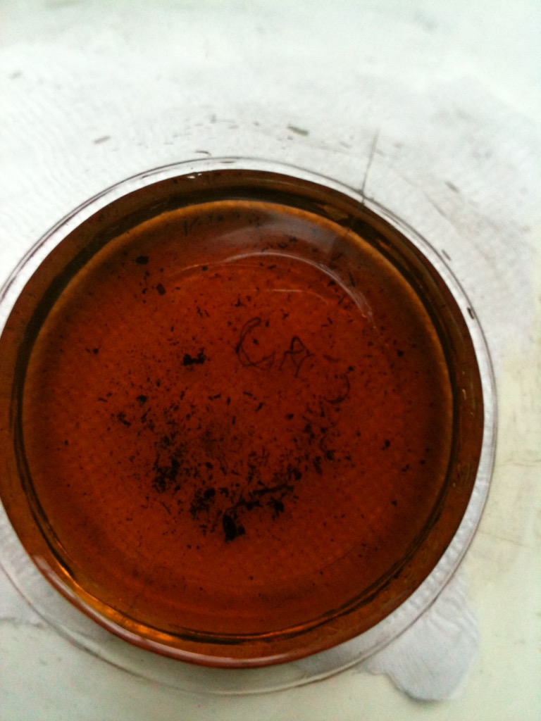

Прошли сутки.
post-17040-0-51690400-1509118853_thumb.jpegpost-17040-0-80254200-1509118876_thumb.jpeg
Раствор не закристаллизовался, на дне осадок
Завтра разделю раствор на две части. Разолью по банкам. В одну банку добавлю воды. В обе банки положу крашеные предметы и на улицу :)
