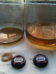

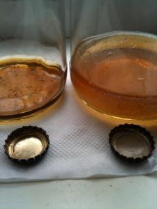

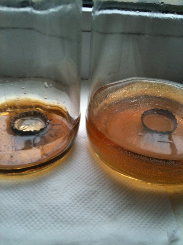

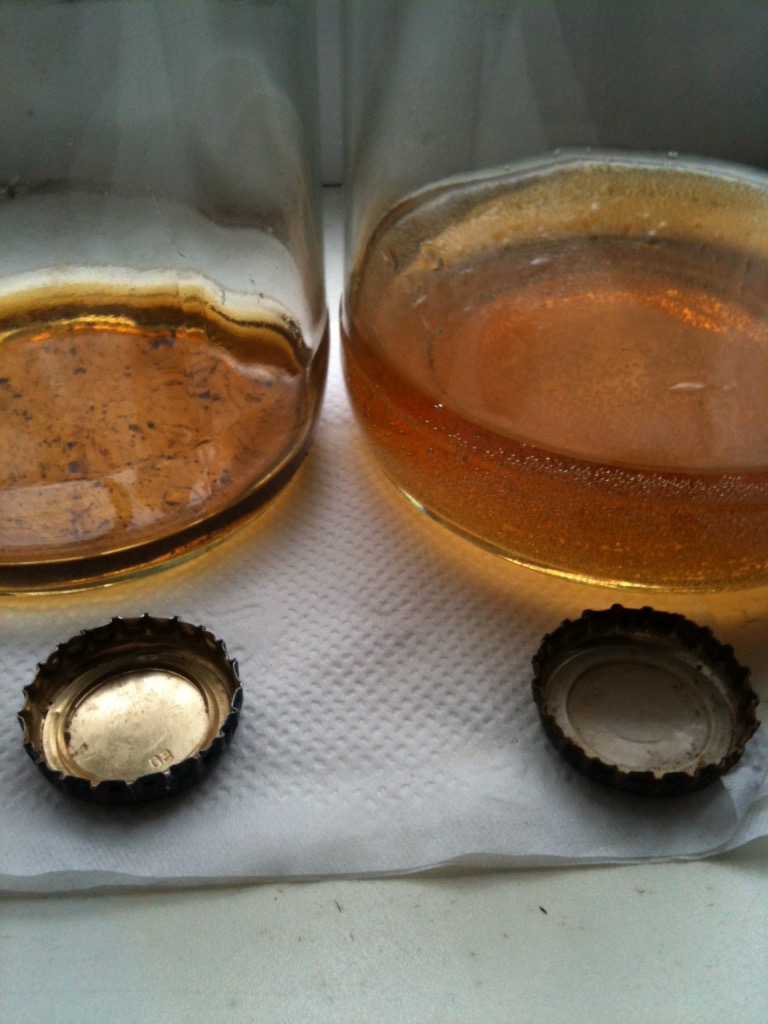

28 октября выставил обе банки на улицу предварительно опустив в них одинаково покрашеные предметы. Сегодня глянул что да как. Мин t воздуха -4*С.
Предметы перед "заморозкой"

После проверки холодом

Краска на обоих пробках на месте, в первоначальном состоянии. Пластиковый уплотнитель размягчился и выпал из пробки Димексид + Ацетон. Раствор с добавлением воды не закристаллизовался.
Сегодня поставил две емкости на батарею. Посмотрим как отреагирует краска на проверку теплом :)
А почему раствор такой коричневый?
Вроде уже ясно, что димексид при высокой t работает.
А на пробках может и не краска совсем, а пластик типа.
Мужики... В экспериментах с краской используйте окрашенные элементы от двигателей. Идеально - распилить старый поддон на опыты.
Пробки от бутылок - это очень мило, но краска на поддоне и краска на пробках может быть СИЛЬНО разная.
Ранее в этом растворе были свечи.
Насчет краски, будьте же внимательнее, на фото пластик вылетел с пробки ;)
