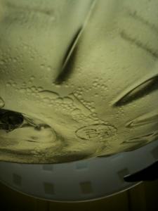

Мотор стоял чуть наискось из-за формы поддона. Поэтому и ДМСО и НС плескались в углублении поршня. Собственно, благодаря этому видно начальное состояние поршня.
Внутрь, думаю, ничего не просочилось.
Для этого надо давление.
Превьюшки кликабельны на ~5Мб.
Нашёл мотор от Оки.
Слева Димексид и грел строительным феном 20 минут.
Скажем так... Прогрев плохой. В помещении +1, фен не прогревает ДМСО, а пытается гнать волну и сдуть его. Без фена растут кристаллы.
Но, тем не менее, чудок отмыл.
Справа Обычный нашатырный спирт 10% из аптеки.
Не грел. 1,5 часа был налит.
И ДМСО и НС промокнул тряпкой и вытер. Без фанатизма.

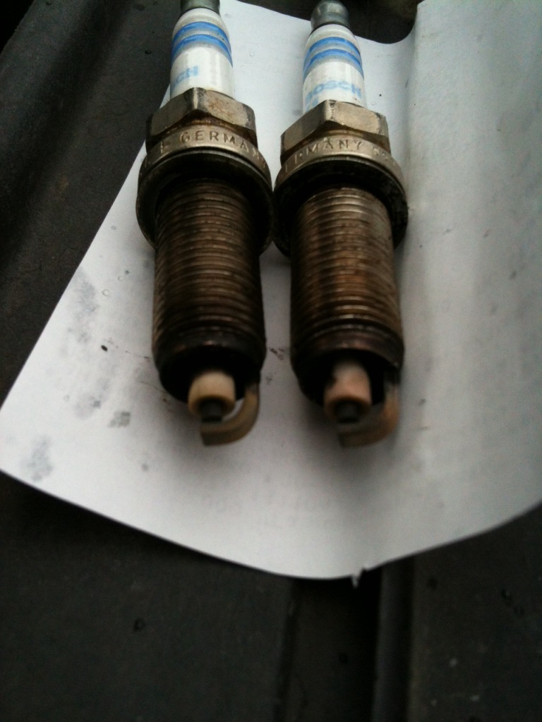

Залита в бак смесь
вкручены свечи
После часа на ХХ(три раза по 20 мин)
Сегодня проехал по городу со средней скоростью21 км/ч 13 км с двумя часовыми остановками.

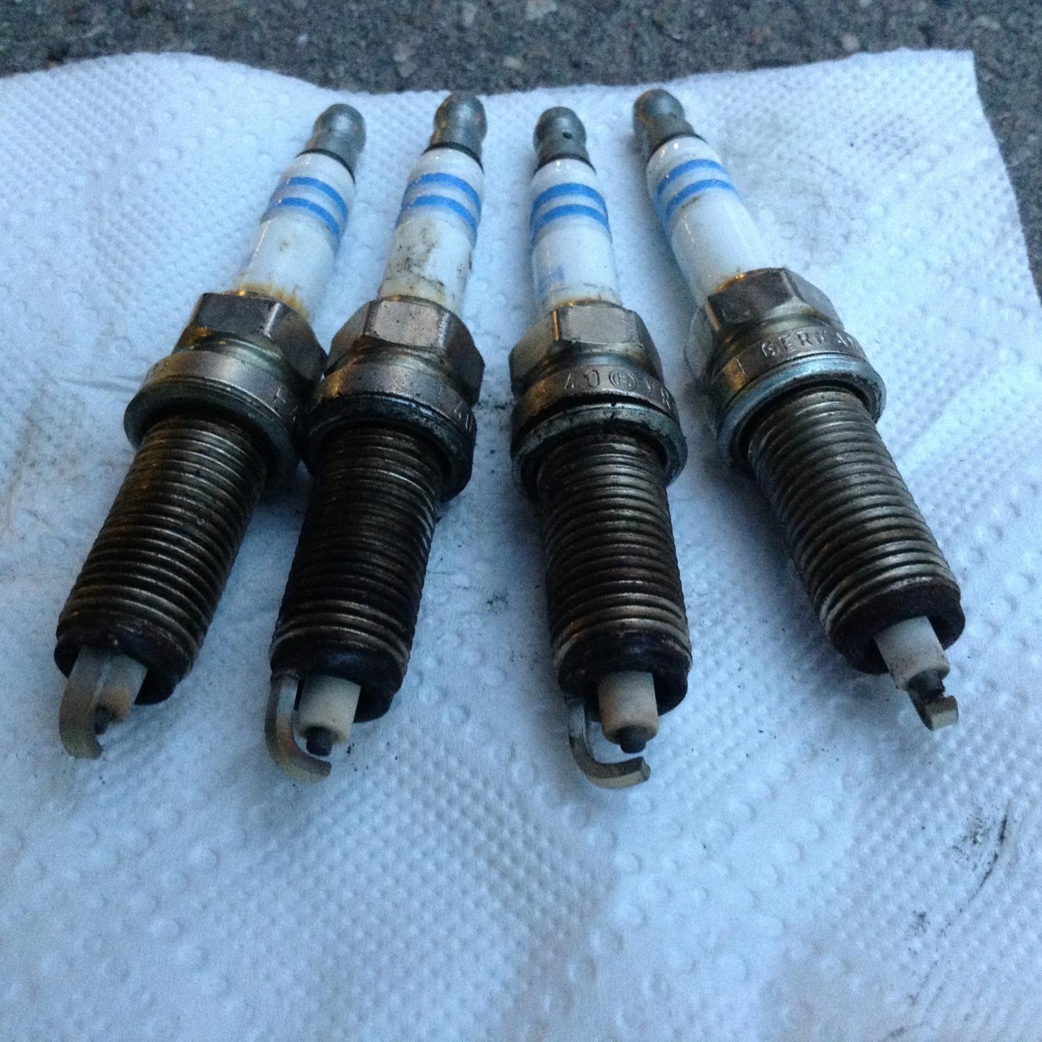

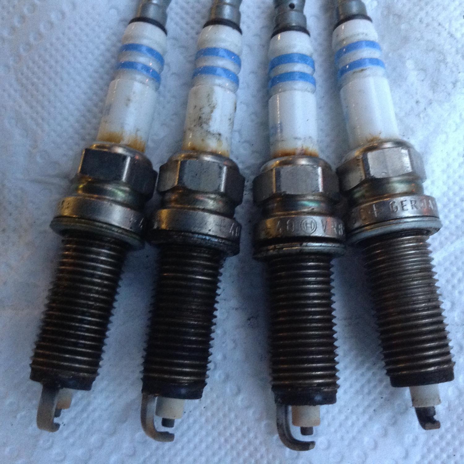

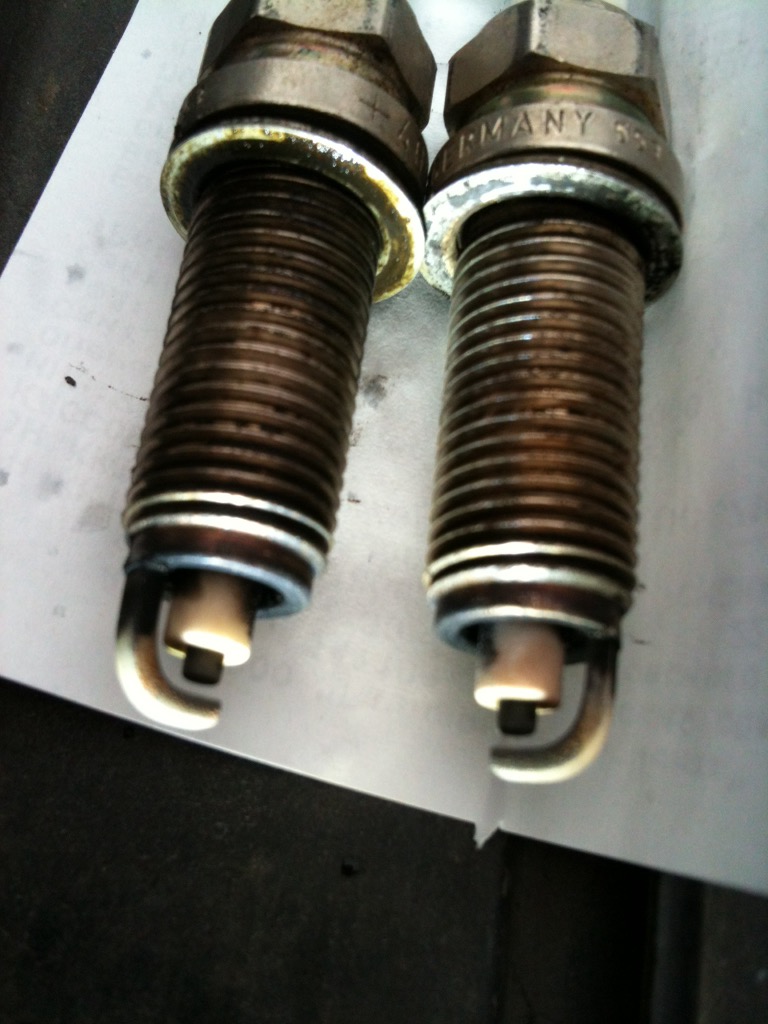

Выкрутил свечи
при естественном освещении
с подсветкой фонариком
Придётся подсадить авто на этот коктейль от CrazyMaxx :D
Изменено пользователем NAK

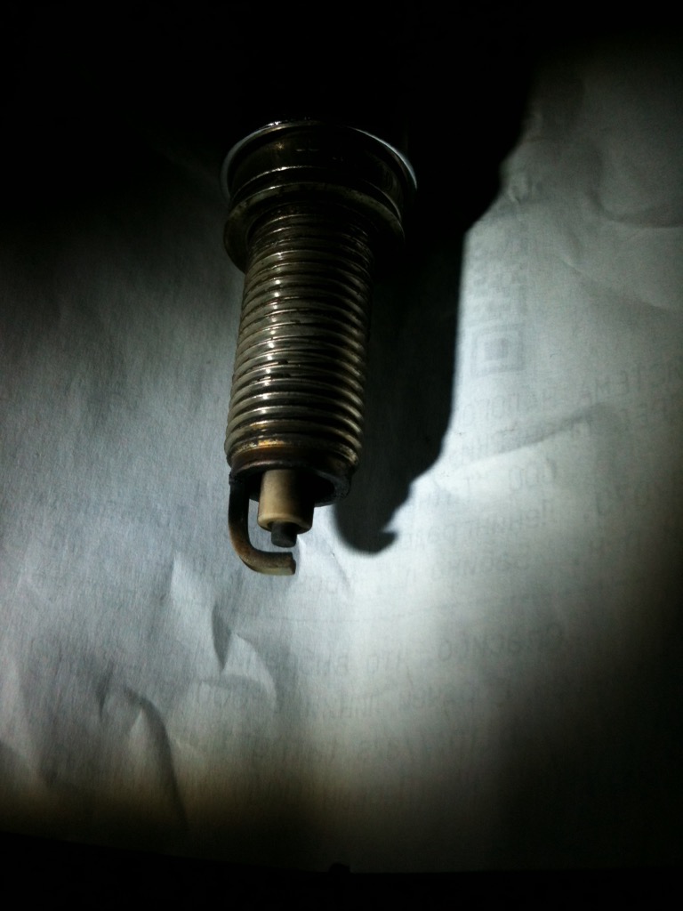

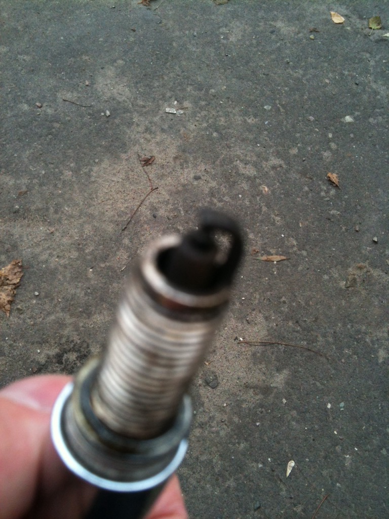

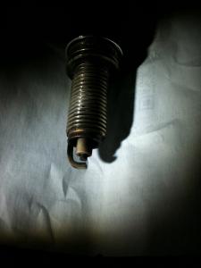

@NAK, у меня свечи такие же.
Сегодня выкрутил одну и фоткал, фоткал..
На экранчике фотика вроде видно, а перенёс в комп, так муть одна.
Фокус никак не находился.
Короче свечи с белым налётом.
Сжёг  30 литров бензина, 50 мл. ДМСО и 150 мл ацетона.
Днище поршня без изменений с прошлого раза. Как был темный налёт, так и остался. Нагара нет. Фоток тоже.
@NAK, судя по всему у тебя с машинкой проблема, если свечи после поездки остаются чёрными. Или свечи не те.
МОжет стоит в этом направлении изыскания провести?
У кого машинка в норме то свечи чистые, а выхлопные трубы такие же как свечи...
Конечно проблема, как и у тысяч других ЕР 6 включая турбо. :(
Можно и изыскания провести, можно и ПО переписать, если есть способности и возможности.
Я очень рад за тех владельцев у кого свечи и выхлопные трубы чистые ;)
