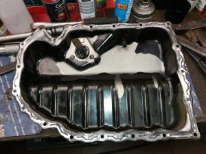

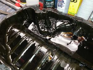

Не знаю как у них он не жрет краску. Вот фото
Лавр в ролике лукавит ;)
Суть фокуса - разбавить состав в масле. На деле при ракоксовке состав не перемешивается с маслом а капает в поддон и не смешавшись с маслом  ложится на краску. Я так же обманулся с 211й размешав ее в масле...  Теория это хорошо. Практика - совсем другое.
