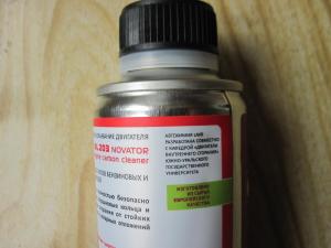

Предлагаю вам не большой отчёт по популярным средствам фирмы ЛАВР, до применения на авто так сказать их эффективность. И хочу заранее сказать не очень, т.е 0-результат по первым двум на первом фото, а вот промывка инжектора начала деиствовать сразу как только влил. Так что от промывки инжектора результат должен быть.
Конечно всё тестировалось не в масле, не в двигателе пока ещё, но результат даже после применения горячей ванночки с водой (на фото ниже) и всё это стояло сутки и на следущий день не впечатлил ни от промывки ни от раскоксовки, ничего не растворилось. За сутки то моглобы и растворить :unsure: .
Может промывка с маслом начинает работать, а раскоксовка в цилиндрах как (впаровой бане) будет в нагар вгрызаться.
Да чуть не забыл нагар был сошкрябан с поршня двухтактного мотика.
Вот фото смотрите, вид средств и их расположение к пробочкам. Думаю понятно
Сразу как только влил жидкости, третья Очиститель инж. сразу начал растворять нагар, жидкость сама по себе цветом как бензин.
Через тридцать минут, думал хоть начнут действовать первые две, резыльтат ноль.В третьей жижа становится темнее
Через два часа в первой 0, вторая чуть потемнела, третья стала ещё чернее
