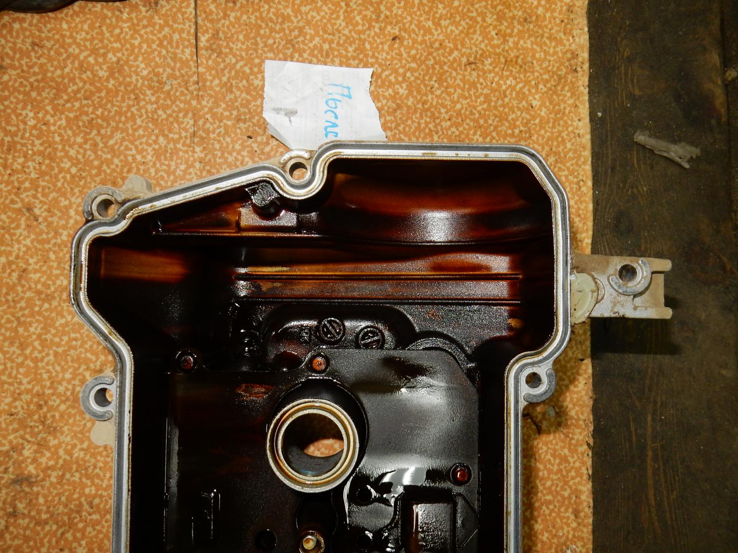

4 ноября 201610 г О как... Всем привет ;) И так по делу.. пару строк Итого всегда пиши пожалуйста (если не сложно конечно) Не сложно :) Лавр понравился. Кольца отошли хорошо. Почистил нагар слабовато, если сравнивать с Гзоксом или даже BG, но не для этого его испытывал... Будем его использовать на Субарях. С ихними оппозитниками - альтернативы пока не вижу. Ну уж очень неудобные для раскоксовки моторы... Хоть набок машину ложи ;) Aim-One Motor Flush никакая не наносуперпупер промывка... Солярка это парни.. солярка в красивых мет. баночках. Не помыла она нихрена. Туфта оказалась. Правда у нас критерии оценки жесткие... Может на молекулярном уровне чего-то там и помыла. Но мы не увидели без очков.. До После Касаемо Лавра. Настоятельно просил Федора заехать к нам на следующую замену масла - посмотрим как долго держится эффект от промывки. Изменено 5 ноября 201610 г пользователем Белковод
4 ноября 201610 г Лавр понравился. Кольца отошли хорошо. Почистил нагар слабовато, если сравнивать с Гзоксом или даже BG, но не для этого его испытывал... Будем его использовать на Субарях. С ихними оппозитниками - альтернативы пока не вижу. Ну уж очень неудобные для раскоксовки моторы... Хоть набок машину ложи ;) Для пущего эффекта, я делал так, ML-101 объемом 1 л. смешивал с ML-202 объемом 0,33 л. Эффект конечно оценить мне сложно, так как нет таких же гаджетов, как у Вас, но на себе проверил (для особо боязливых), что двигатель не помрёт.

5 ноября 201610 г Кстати по фоткам, вроде муфта VVTI по светлее стала и блеск нагара-лака на крышке не такой "блескучий", более матовый стал - рыхлый.... Изменено 5 ноября 201610 г пользователем JIeXa
