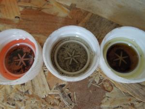

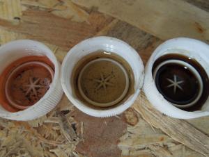

Продолжу
Вобщем результат не устроил решил вскипятить воду в чайнике, наполнил кипятком ванночку и опустил в неё плавать пробочки
Вот результат, думаю и так видно. Видно кусочки нагара как они были так и остались
Вот и всё покачто, скоро это всё будет опробовано на машине. Будет ещё фотоотчёт.

нагар с поршня рыхлый и обновляемый, он карб клинером легко растворяется, лучше брать нагар с клапанов впускных, он по составу ближе к закоксовке колец, что толку мыть дно поршя...
сильнее всех очиститель ЕГР клапана, вот им можно пробовать делать раскоксовку
Коллеги, стоит учесть, что "ЛАВР Промывка масляной системы" являяется по сути растворителем призванным разжижить и максимально слить отработку, задачи именно отмыть у этой жижи нет...
P.S. Аффтар, плескани маслица в пробочку с этой жижей, поставь на водяную баню - глянем на реакцию!)))
Присоединяюсь к пожеланию, и добавлю, что ради нормальной теплопроводности, крышечки/пробочки лучше использовать алюминиевые.
Пожелания учту.Вот взято с сайта ЛАВР 5 минутная промывка масляной системы "Эффективно и безопасно удаляет лаковые, битумные и мазеобразные отложения, а также продукты износа двигателя", как это понимать? Битума в движке явно не может быть, но уж если промывка нагар не растворила, то уж лак то точно не растворит (лак ведь намного труднее удаляется).
