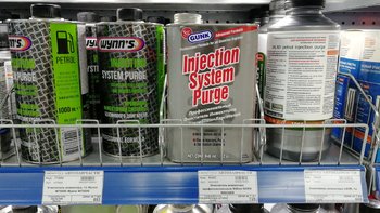

Сейчас цены ЛАВР довёл, не стесняясь, до цен WYNN'Sa. Являясь по сути копией зарубежного продукта, а не альтернативной разработкой.

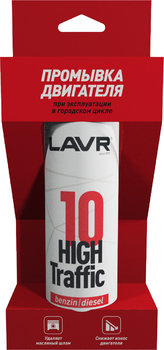

Появились новые промывки масляной системы
10 минутная промывка двигателя HIGH TRAFFIC, 320 мл
Артикул: Ln1009

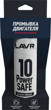

10 минутная промывка двигателя POWER SAFE, 320 мл
Артикул: Ln1008
