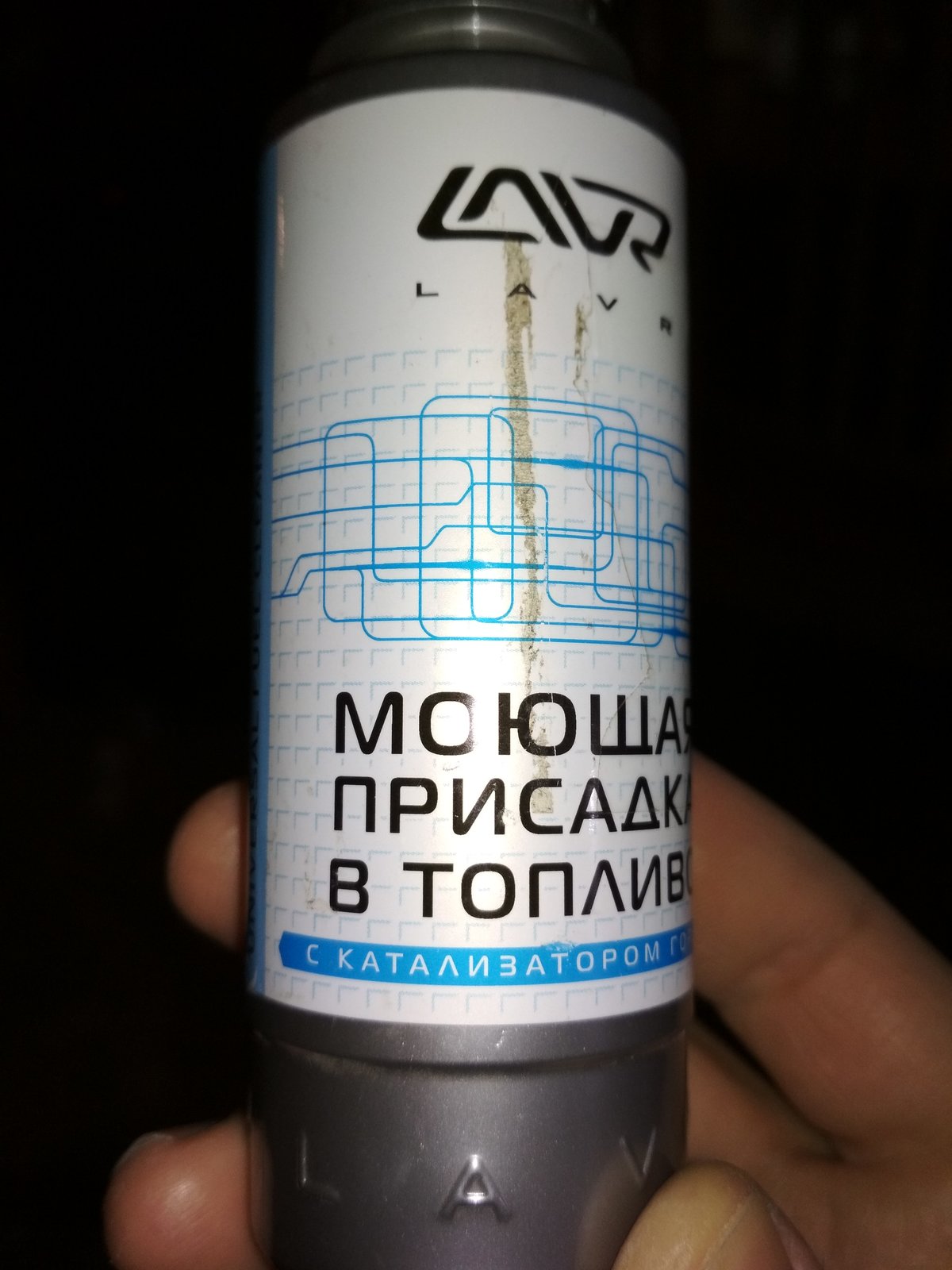

Кто нибудь это пробовал, с промотором горения. Как, горит?)15426270883051963830778.thumb.jpg.5641e95f2feaf878b040258cc5f13a22.jpg

пробовал у них всю линейку для бензина ,разницы не увидел) как и нет разницы если без нее ездить, без присадки
что за продукт? не вижу такого на их сайте.
