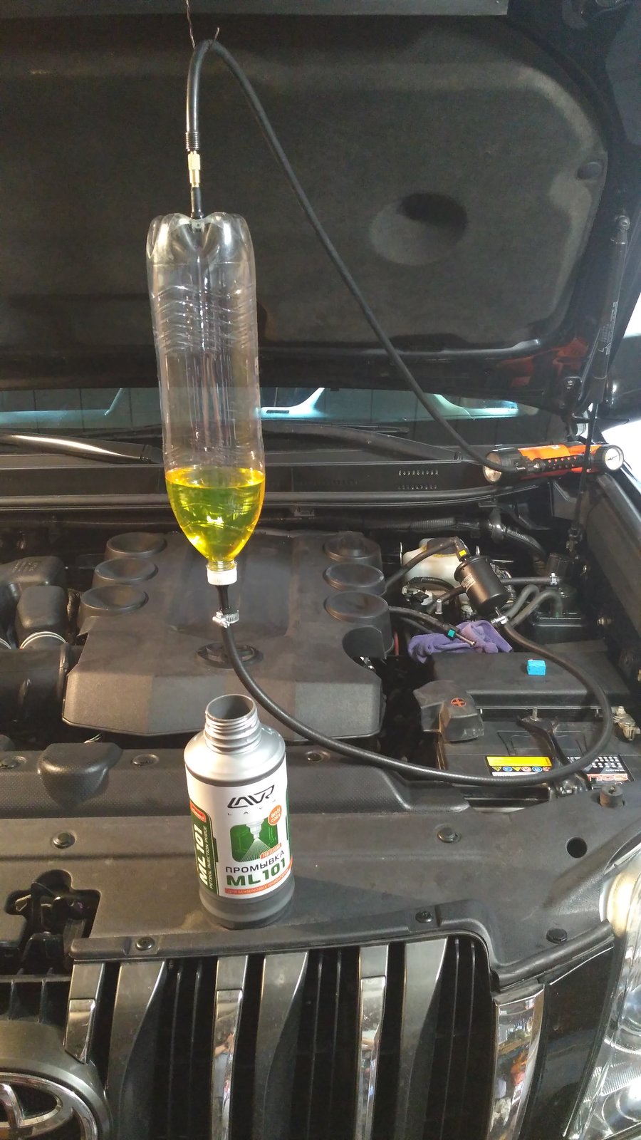

Коллеги, тут подумал.... а нет ли технологии промывки двигателя димексидом на подобе винса ? т.е. подключение емкости с разведенным димексидом и бензином на прямую к форсам ? в моем случае это на вход ТНВД.  и какую пропорцию в этом случае использовать что бы все таки не убить краску? возможно здесь важно время воздействия ? промыть минут 30 (винс примерно столько литруха моет), слить масло, затем прогнать промывочным маслом... если не перебарщивать с дозой и временем... возможно прокатит.
GarySmith что-то типа этого? Мысль хорошая, но нужен подопытный (которого не жалко) плюс тщательная фиксация-документация, подбор концентрации и так далее. На своём движке я бы не рискнул.
25 минут назад, and2949 сказал:
Ну да .... типа этого, так то винс норм моет, но конечно до колец не достает, а вот димексид наверно достал бы. на своем да ...опасно, а где чужой взять ? :) а концентрация наверно 1 рассола к 1 бензина, т.е. литр к литру ;).  В виду кратковременного воздействия минут 30... возможно обойдется без последствий.
GarySmith 1х4 с ацетоном +500 бензина , моет отлично , проверено неоднократно .
5 минут назад, m724 сказал:
не очень понятна пропорция... получается бутылка 0.5 л рассола с пропорцией 1х4 и бутылка бензина 0.5 л. итого 1 литр смеси ?
п.с. на вагах мыли ? в картер проникает смесь ? как там с краской дела обстоят от такой промывки ?
Изменено пользователем GarySmith
GarySmith 1 бутылк Димексида + 400 мл ацсетон + 500 мл бизин = 1 литр смеси ! Пассат мили , одын раз. :D
13 минут назад, m724 сказал:
основная масса димексида должна по идее сгорать... в картер то по любому просочится , вопрос насколько критически будет количество просочившегося.
