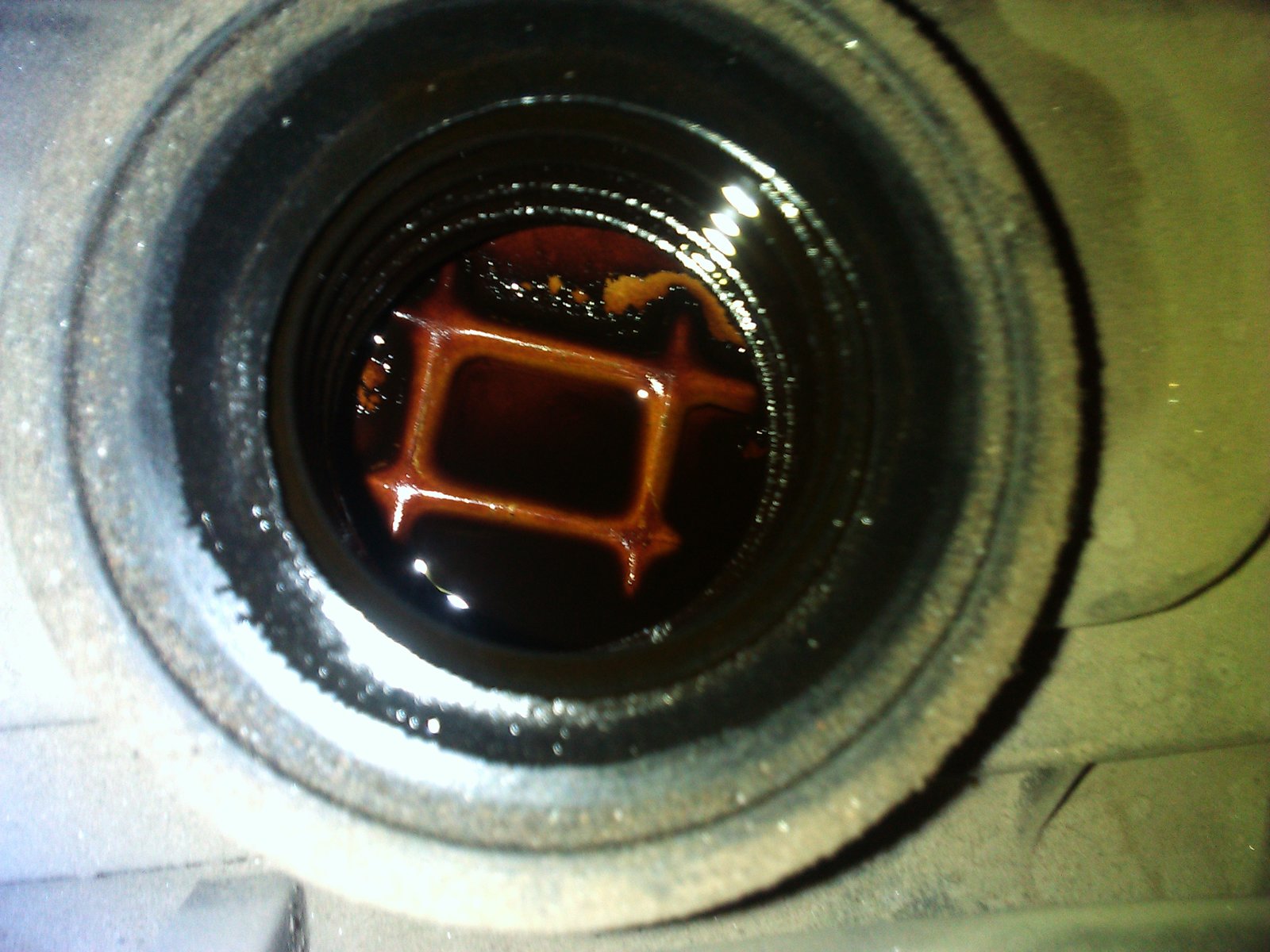

Отмыть. Машина Elantra досталась с пробегом больше 100 тыс и таким грязным видом под крышкой. Не знаю что использовалось за масло, по цвету почему-то напоминает что-то азиатское красное, может оригинальное Киа/хендэ?
Сейчас на одометре уже скоро будет 200 тыс, масло KIXX 5w30, грязь все там же и осталась, но гидрики перестали стучать(считаю, что они очистились на более удачном масле, которое к тому же я прожаривал(я верю в прожарку)).

2 часа назад, Slavan742 сказал:
Отмыть
Это сложно, даже очень, и делается на свой страх и риск, исходя из бюджета, загрязненности, технических и химических знаний и пр.
Естественно, существуют люди, и даже здесь, которым эта задача оказалась под силу, но, к сожалению, пользовались они при этом далеко не косметикой для чувствительной кожи.
ПС поэтому я рекомендую существенно упростить задачу, просто промыв двигатель и, в крайнем случае, сделать заодно раскоксовку.

Вангую это от кастрола, его "цвет"/след.

7 часов назад, Aleksszlat сказал:
Реально похоже на кастрол ...
