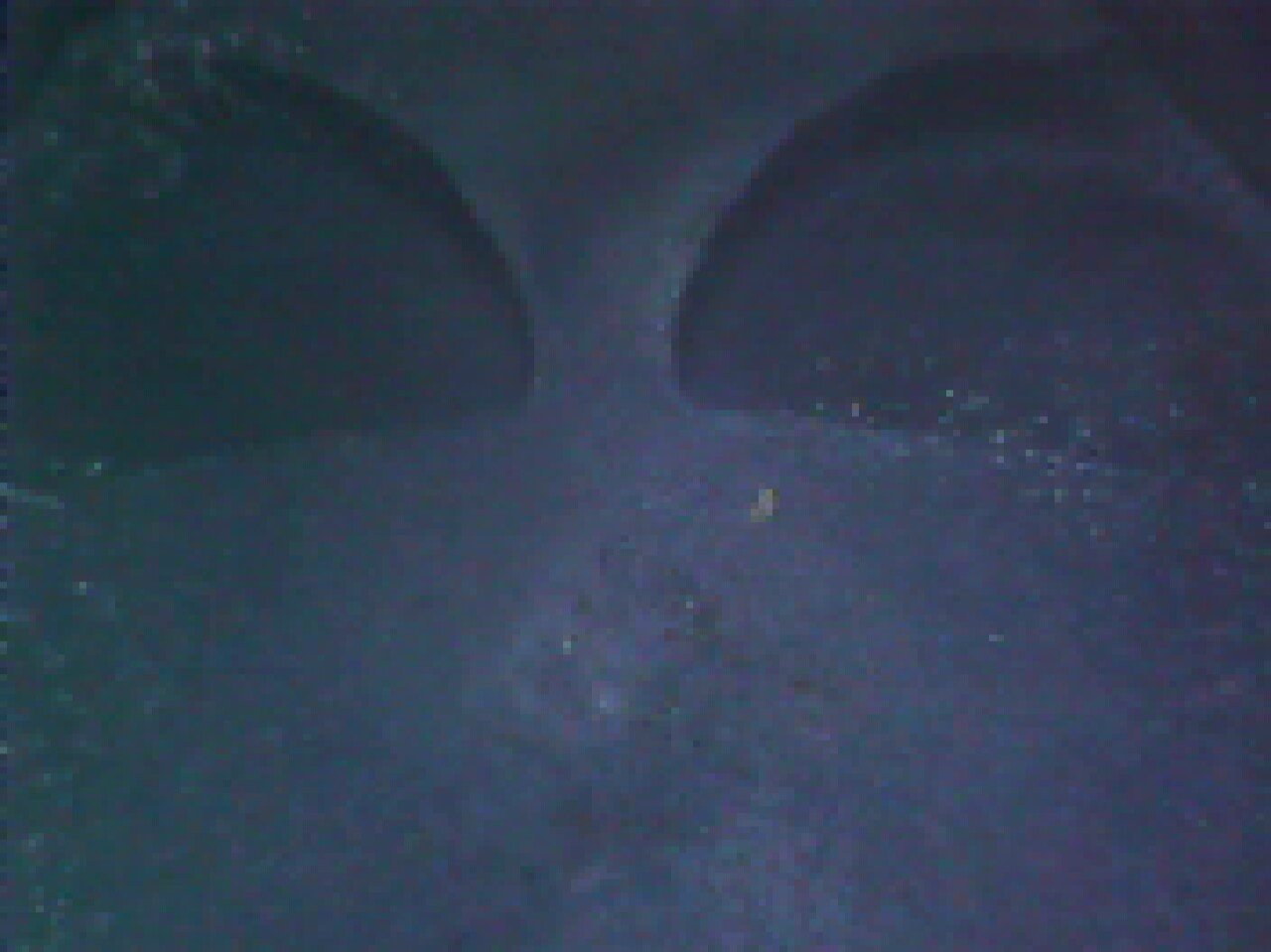

Тогда фото поршня после 4-5 баков с рассолом из пропорции в шапке. Изначально там был толстый слой "шоколада", а сейчас чисто :)

Посмотрите в этой теме видео с эндоскопией цилиндров, ваши предположения/вопросы сами отпадут ;)
