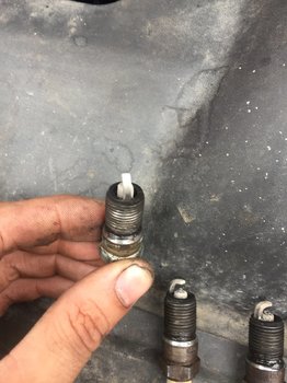

По мне так зазор в свечах великоват, может глаз замылился :pardon:

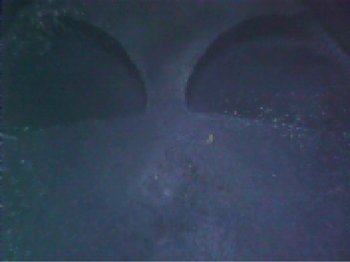

Поршня + - такие, здесь нет масла т.к. эндоскопию делал после поездки, а если делать через день после поездки, то как минимум клапана будут в масле

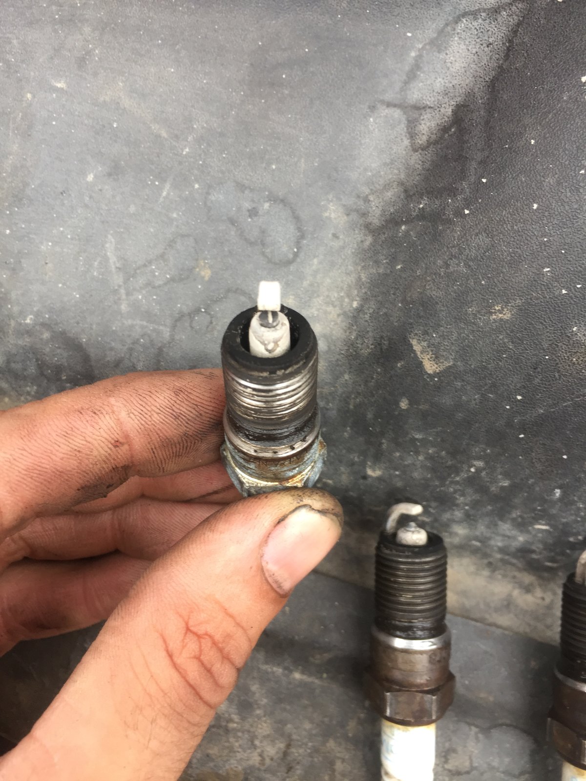

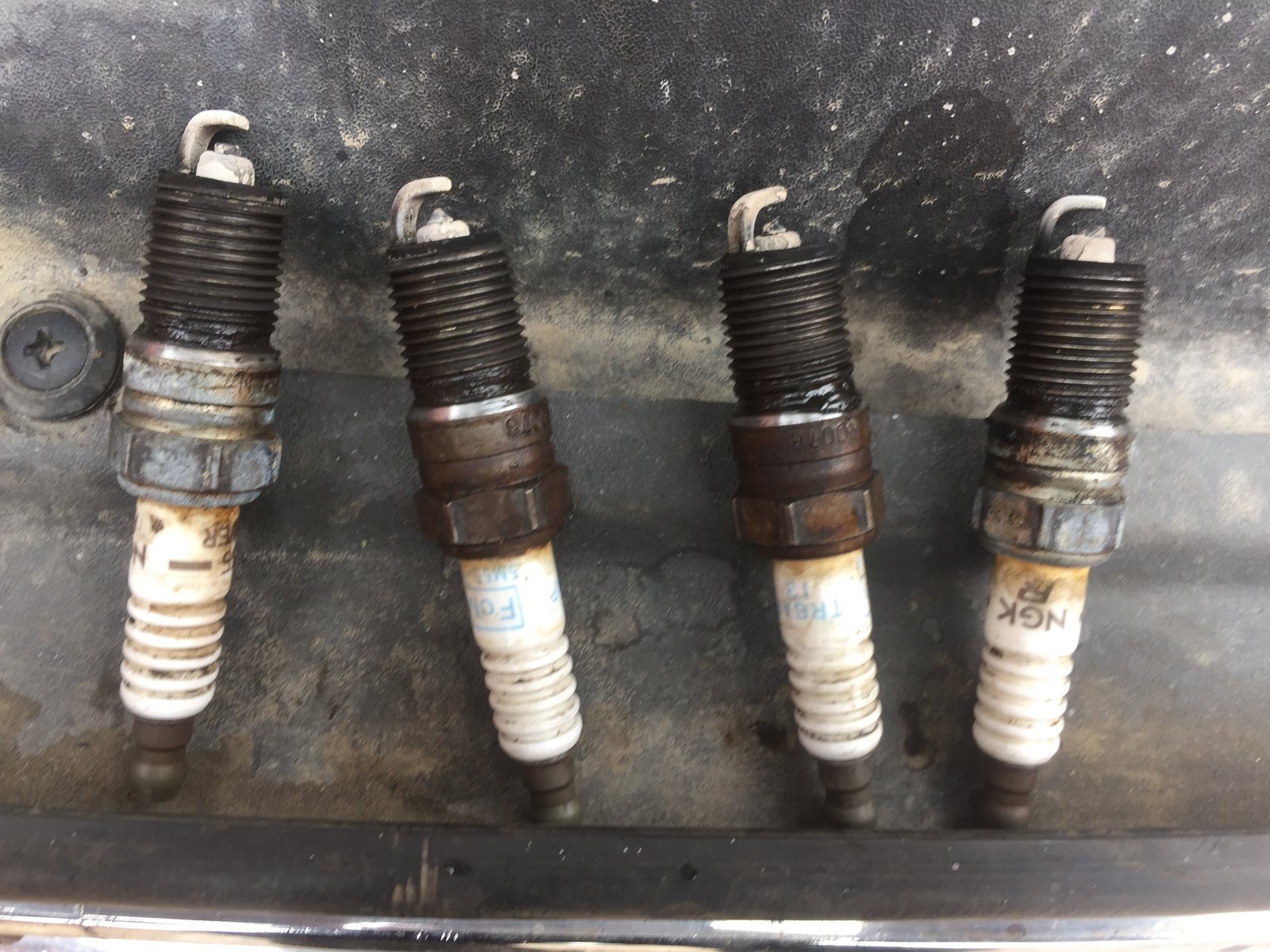

Мои свечи, докатываю остатки димексида

Не совсем понятно про что речь ...
А что на фото свечей не так?
И как иридий свечей  повлияет на димексид? :unknw:
ПОЭ поможет изменить состояние свечей? :shok:
Торч теперь стали иридиевыми? Извините, не слежу за темой.
