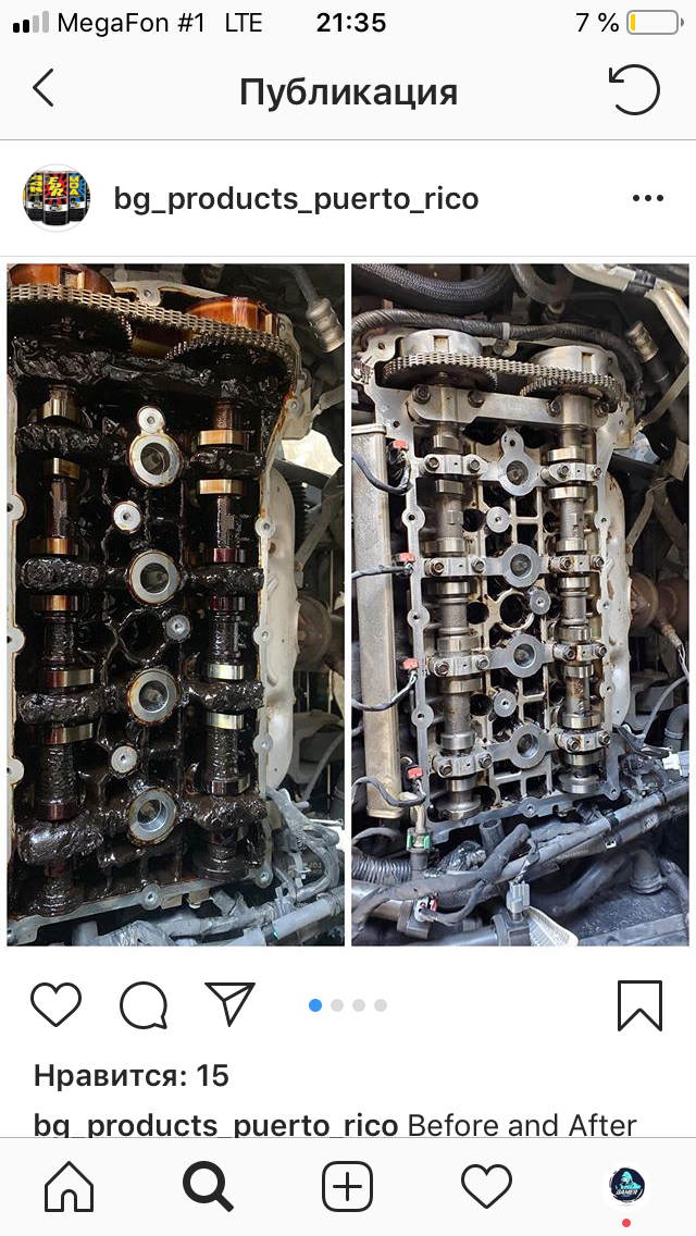

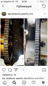

Добрый Якутский дядя,делал не по технологии,мои знакомые сделали как надо и результат отличный! Без повреждения краски,без повреждения пластика,без повреждения тефлонового покрытия,без повреждения балансиров,сколько еще сюрпризов будет))) плюс тот же добрый дядя говорил,что правильно промыть мотор,который можно промывать, обходится в районе 7 рублей,что не на много дешевле этого продукта! Промывали эскудика bg 103,расход был дикий,сейчас снизился в разы!
Вот как она моет,если по технологии!

2 часа назад, art707 сказал:

Рад за вас что вы все можете,только я и сам многое могу))) конкретно на нем все диагностировалось,проверялось эндоскопом нормальным,не с али экспресса! Осталось колпачки поменять,что хозяин вскоре после этого и сделал! И знакомые не только в пуэрто рико,но и в России,не нужно не зная человека,делать поспешные выводы! Это так,на будущее!

А кто с темы то сьехал? Если про технологию,то по ней добавляется 208 в бакина момент промывки и 115 в масло после,так вот на эскудики через неделю после промывки сняли крышку и там так же,как на фото с пуэрто рико! Так кто сьехал то?
art707 , вот именно про эти "кто съехал" и говорим = собственных фото нет, есть от "знакомых", потом оказывается что это не "знакомые" но результат такой же...
именно это я и называю = "съехал", когда "переспросили"...
хотя подобные конфузы гораздо проще избежать формулировкой = есть примеры применения данного продукта (фото хоть с Марса), мы тоже пробовали, результат аналогичен...
