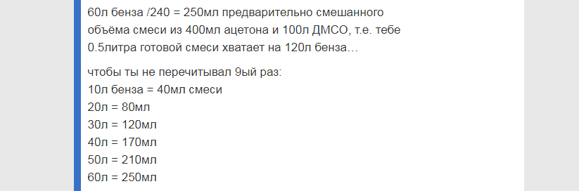

ацетон с димексидом мешаются 1/4, а дальше эта смесь с топливом 1/240.
а в той концентрации что у вас, можно было просто возить его в бардачке.
