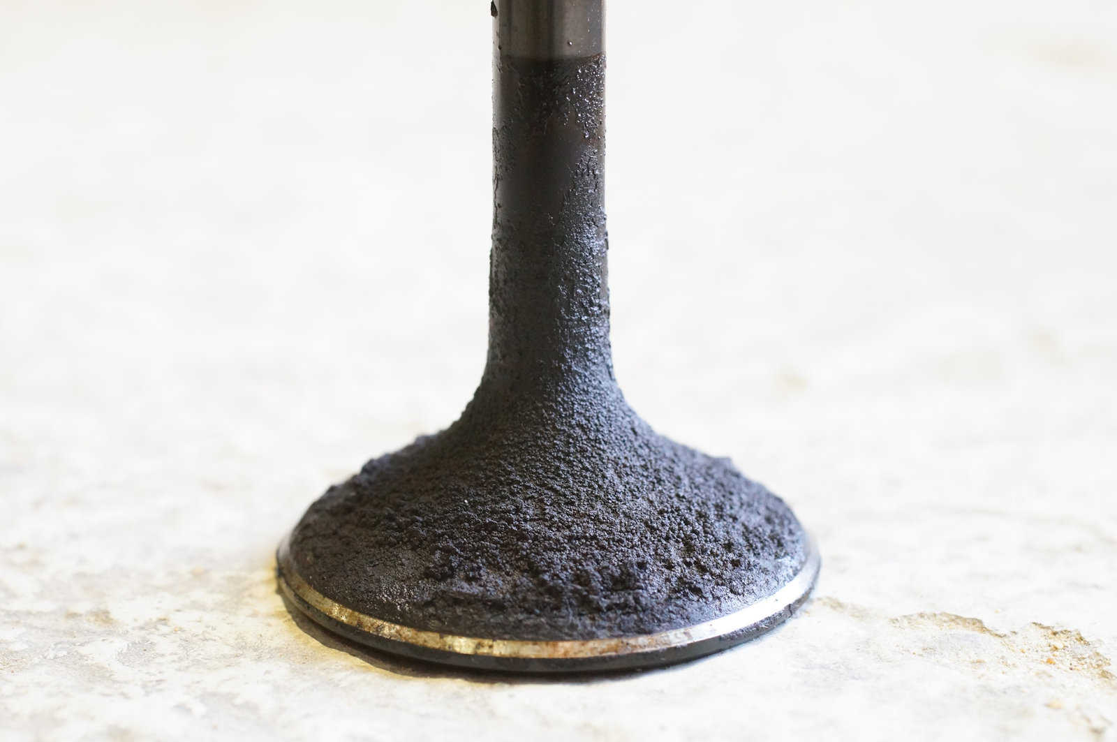

Вот выводы (фото и пруфы) коллеги с m111  двигателем о том, что димексид+ацетон не чистят клапана вообще. Увы...
Игорь отьездил 4 бака с NAK-смесью. Снял ГРМ - клапана мыться даже и не начинали ((
https://www.drive2.ru/l/538815949143277601/
pnevmoslon , пропорции какие-то, даже не "гомеопатические"...
Ацетон 100% ничего не чистит,смотрел до и после форсунки на gdi эндоскопом,нулевой результат!
