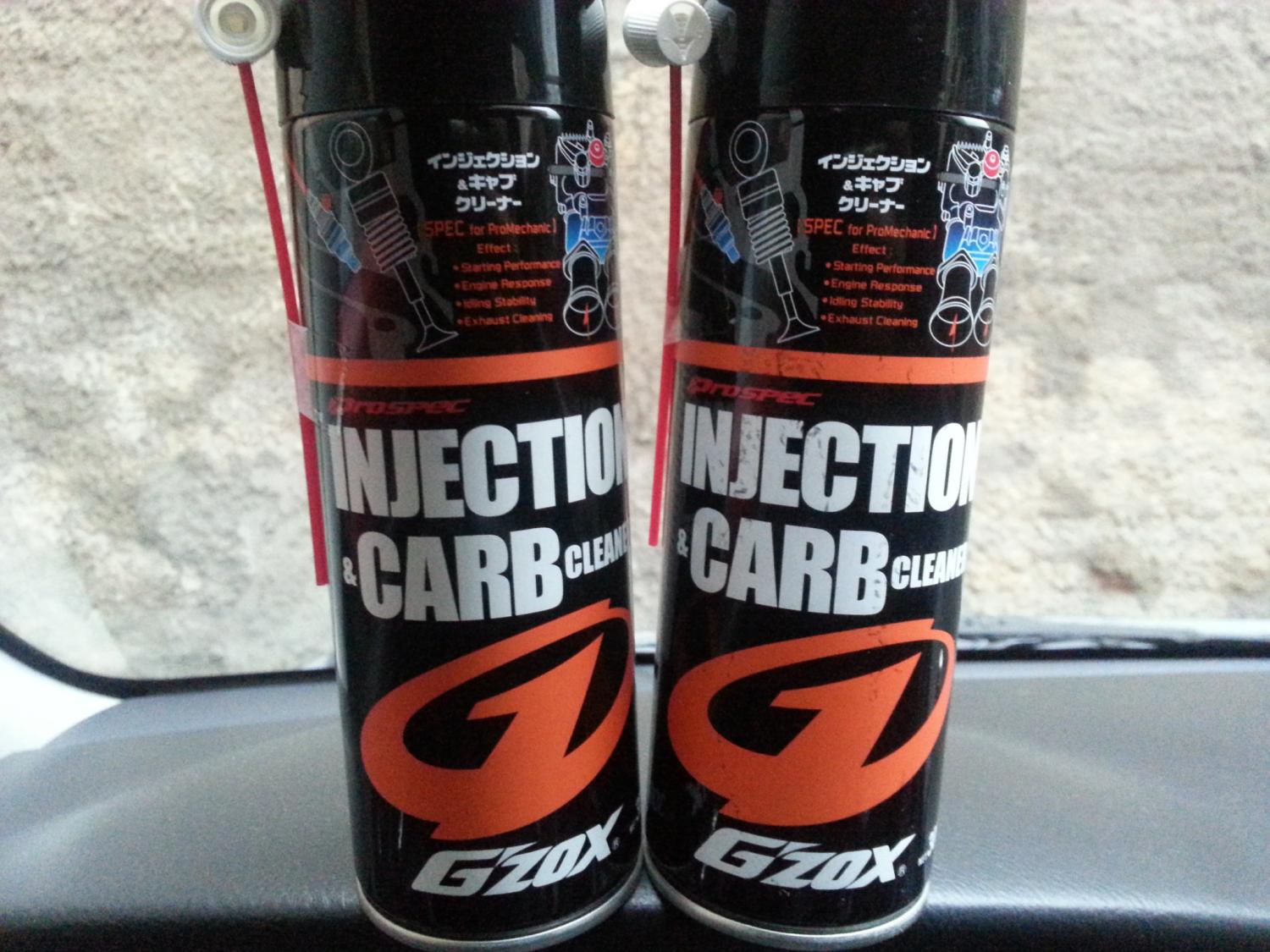

от такие баллоны приехали.
400 рублей против шуммы за 1500.
при смене масла заюзаю.
есть ли смысл действовать по инструкции , ведь по методу Белковода пена так же и на форсы должна попасть...

а что это такое тогда??
СПОСОБ ПРИМЕНЕНИЯ:
Сперва заведите мотор и прогрейте машину до рабочей температуры. Затем снимите патрубок воздушного коллектора с карбюратора и с помощью данной насадки, доведя обороты до средних, распрыскивайте жидкость в карбюратор несколькими краткими нажатиями на спрей. Следом заглушите мотор и поставьте на место патрубок. Далее нужно подождать 5 минут пока жидкость "впитается" и снова завести мотор и держать обороты на уровне 2 - 2,5 тыс.
название у него-Очиститель-кондиционер камеры сгорания и топливной системы Soft99 G'ZOX "Engine Conditioner"

Еще есть Джизокс для очистки деталей.
Граф, а артикул на банке не указан?
03103. В Экзисте в наличии нет, а емекс вообще такого не знает.
На экзисте есть инструкция по этому кондиционеру двигателя:
G'ZOX Engine Conditioner - Очиститель камеры сгорания и топливной системы спрей.
Полностью очищает камеру сгорания, клапаны и рабочие части свечей зажигания от смолистых и углеродистых отложений. Также очищает инжекторы и карбюратор. Препятствует износу поршней и цилиндров. Восстанавливает мощность двигателя, сниженную в результате сильного загрязнения камеры сгорания. Облегчается запуск двигателя. Возвращается былая стабильность работы двигателя на холостых оборотах. В выхлопных газах снижается содержание вредных примесей.
Способ применения:
1.Прогрейте двигатель до рабочей температуры.
2.Снимите патрубок воздушного коллектора с карбюратора( инжектора).
3.С помощью насадки, на средних оборотах двигателя, распылите очиститель в карбюратор (инжектор) 2-3-мя кратковременными нажатиями на кнопку спрея.
4.Заглушите двигатель.
5.Вставьте патрубок коллектора на место.
6.Через 3-5 мин. заведите двигатель и в течении минуты прогазуйте на оборотах 2-2,5 об/мин.
Но открыл сайт софт99 японский. Там написано, что данный баллон нужно весь распылить в дроссель, а не 2-3 нажатия.
У кондиционера и очистителя инжектора одинаковые инструкции, почему-то...
Изменено пользователем TourerV
