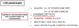

 И почему не имея бензиновой сертификации Тоталь на своём сайте в описании Рубии 8900 в первом же абзаце пишет "совместимо с большинством бензиновых моторов."?
ничего не имея против Тоталя в данном случае, хочу сказать, что игра слов очень полезна в техописаниях масел (или по другому, "бумага все стерпит"). как пример, практики Тоталя совмещать в техописании 2 фразы "одобрения производителей" и "соответствие спецификаций" и там в кучу писать и одобрения и соответствия...и пользователь глядя на перечень производителей будет полагать, что масло одобрено OEMом...хотя оно возможно лишь соответствеует спецификации производителя, в лучшем случае...
так что на такие общие фразы вообще нет смысла смотреть... аналогичная ситуация с антифризами, которые по сути являются антифризами для легковых двигателей (только ASTM D3306), а на этикетке будет с 99%-ной вероятностью будет фраза "подходит для современных высоконагруженных дизельных двигателей"..:)
