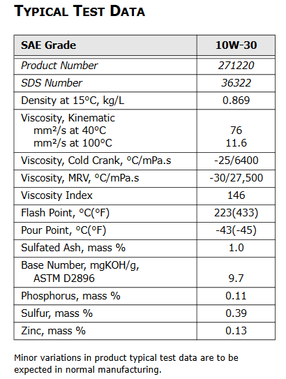

Кто хочет поучавствоать в анализе свежего грузового масла с бензодопуском
Chevron Delo 400 XLE Synblend 10W-30 API CJ-4/SM (MB 228.31 и др.)
присоединяйтесь  :)
Официальные ТТХ масла:
https://cglapps.chevron.com/msdspds/PDSDetailPage.aspx?docDataId=393994&docFormat=PDF

Я бы смотрел-сравнивал зольность, среди прочего... ибо щелочное повышено, и прочие присадки не факт, что беззольные... не тот уровень
Да масло явно олдскульное и сравнить то особо не с чем. LE его бледная тень там пакет присадок другой и сделано по другому и не интересует. Это пока предварительные выводы.
Поразбирался немного статья (не документ) не плохая отправная точка. Допуски которые были у масла раньше CG-4, CH-4, E4 на счёт SJ/SL могу ошибаться. Мобил раша молчит по допускам как рыба об лёд.
