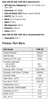

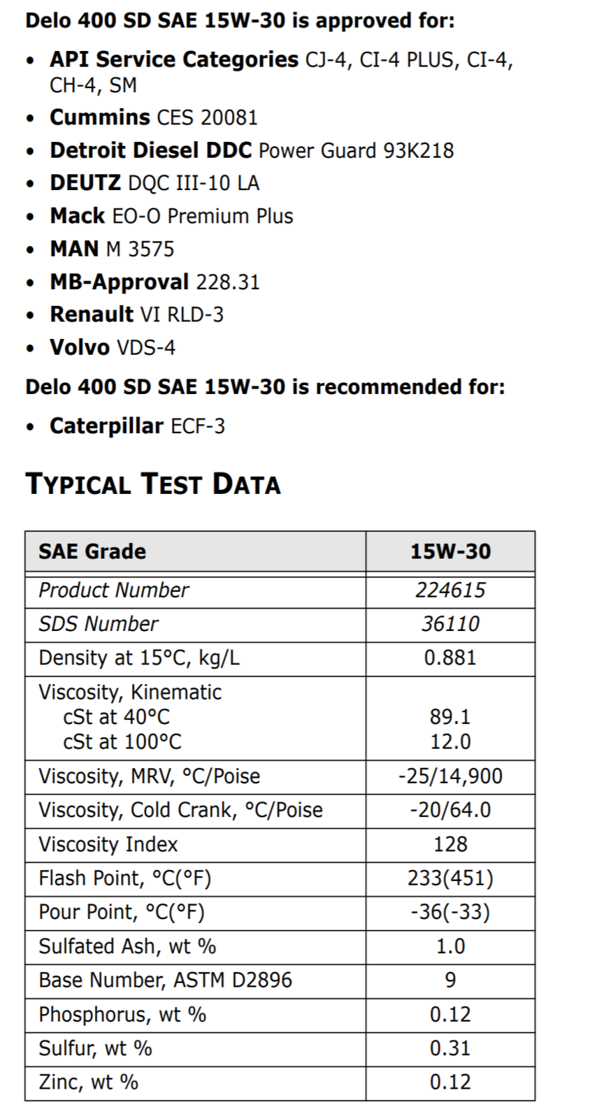

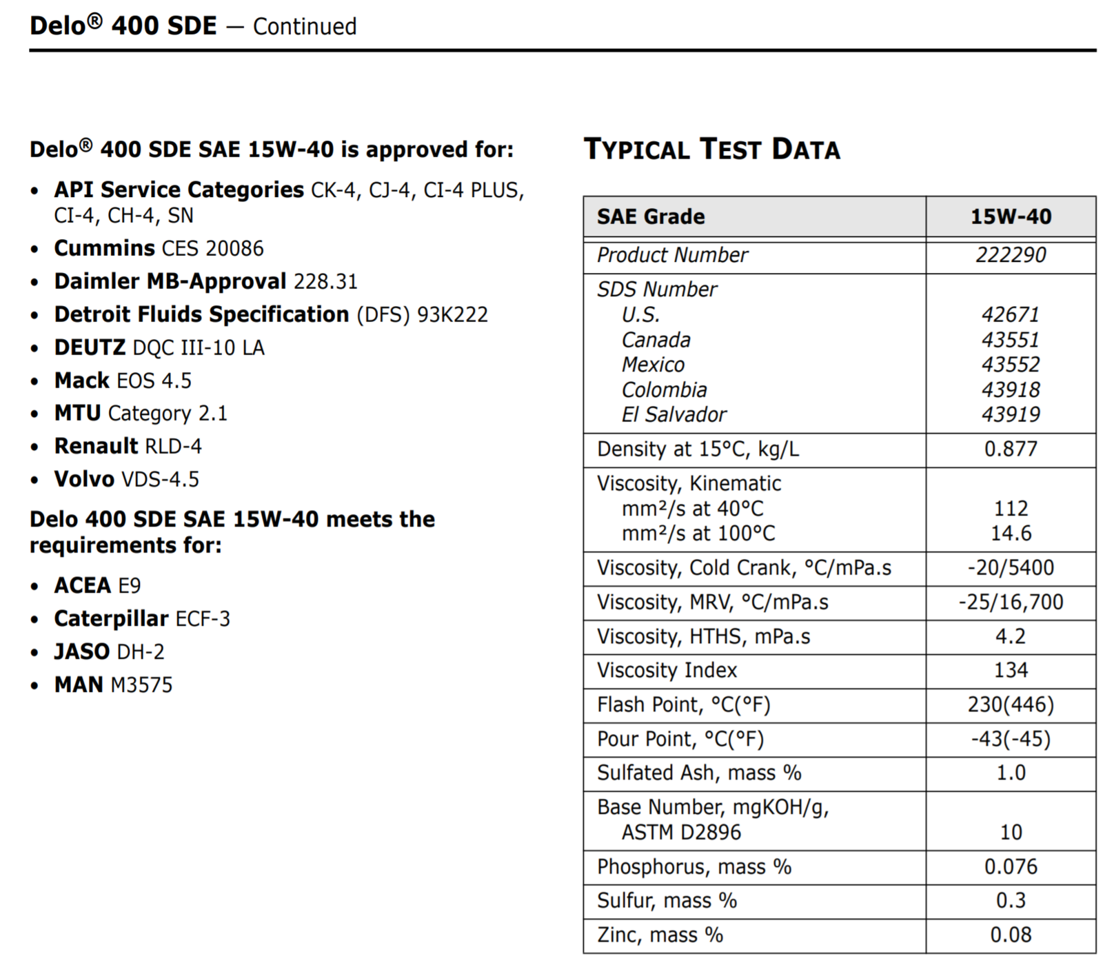

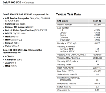

У меня Chevron  Delo 400 SD 15w-30  CJ-4. :)
На будущее перейду к миксам, например Delo 400 SDE 15w-40 (CK-4) и AMSoil Signature Series 0w20
в соотношении примерно  1:1, получится 10w-30 с примерно 11 сст при 100С.
Да и вообще, миксами удобно получать нужную вязкоть имея вего 2 масла.

1 час назад, GVA сказал:
