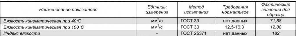

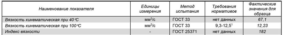

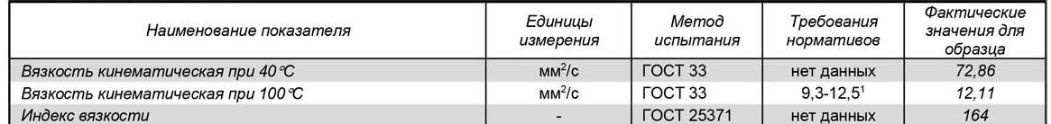

3 декабря 20232 г Популярное сообщение 16 часов назад, poddex сказал: А то в голове каша уже. давайте разбираться 16 часов назад, poddex сказал: Живу на Крайнем Севере, морозы -20..-47, машина хранится на улице, поездки каждый день в любую погоду, утром котел ПП минут 15-25 в зависимости от мороза Котел масло не греет! Разве что выхлоп котла на поддон направить, но это неправильно, пожароопасно. Бывает в мороз мотор горячий (котел же), а маслонасос не может масло прокачать по системе (это видно когда установлен датчик давления масла). Поэтому на зиму определенно ТОЛЬКО масло 0W-30. Почему 0W-30, а не 5W-30? Ведь температура замерзания последних бывает очень низкой. Ответ - температура замерзания вообще не определяет вязкость! О как! Есть стандарт по вязкости SAE J300 - в нем параметры зимней вязкости (0W, 5W, 10W) определяются прокачиваемостью MRV и прокручиваемостью CCS. Опытным путем на Ойл-Клуб доказано, что масло 5W-30 проходит в нормы по прокручиваемости и прокачиваемости в минус 30, и почти в 2 раза ухудшает свои показатели при минус 35 градусов (всего-то). А у Вас минус 47!!! При этом масло 0W-30 лучше по этим показателям 5W-30 примерно в 2 раза. В 2 раза лучше прокачивается по мотору в мороз!!! Между маслами 5W-30 и 0W-30 в мороз ниже минус 35 градусов ПРОПАСТЬ. Поэтому смотрите только 0W-30 или 0W-20, об этом ниже. 0W-30 (а также и 5W-30) существует несколько классификаций - ILSAC GF-6 - ACEA A5/B5 и C2 - ACEA C3, C2/C3 - ACEA A3/B3, A3/B4 Что-то из этого будет обязательно написано на канистре и в характеристиках масла на сайте производителя. ILSAC GF-6, ACEA A5/B5 и C2 - это маловязкие масла (HTHS<3,5) - отлично подходят для азиатов ACEA C3, C2/C3 и ACEA A3/B3, A3/B4 это высоковязкие масла (HTHS>3,5) - лить можно, мотор не сломается, но это не оптимальный выбор, эти масла больше для европейских производителей авто. Итак, Вам надо 0W-30 на зиму или 5W-30 на лето классификации ILSAC GF-6, ACEA A5/B5 и C2 0W-40 (она только ACEA A3/B4 и C3 бывает) забудьте! навсегда! 16 часов назад, poddex сказал: мол 0W-40 и 5W-40 дают более стабильное масляное пятно и это для ГБО лучше, так как на газе температуры выше, а жидкие масла при перегреве не дают нужный смазывающий эффект о каком перегреве идет речь в мороз минус 20...47 градусов? в условиях коротких поездок!!! Ваше масло в минус 30...40 градусов, если поездки короткие за 20-30 минут едва нагреется до 70-80 градусов при норме 90-100 градусов. Речь о температуре масла, не ОЖ! Ну может через 30-40 минут масло и будет 90 градусов, если морда вся укутана. При температуре 80-90 градусов любая 0W-20 по вязкости будет сопоставима с маслом 0(5)W-30, а может даже и 0(5)W-40 при их рабочей температуре 100 градусов. Поэтому Ваш главный враг мороз и в морозную зиму оптимальным будет использовать 0W-20, если боитесь 0W-20, то 0W-30 как выше говорил. 0W-20 бывают только ILSAC GF-6 и ACEA C5, в этот мотор подойдут оба 16 часов назад, poddex сказал: В общем, Лукойл Armortech FD 5W-30 подойдет? Ничего, что там SL вместо SM? На форуме тут пишут, что есть "SL который прямо как SM", но в SM больше всяких присадок и в SL их как бы нет, но часто SL по свойствам не хуже... Про вязкость объяснил, а на API забейте, не смотрите и всё. Вам можно всё - API SL, SM, SN, SP Газ.... здесь сложнее, по идее полнозольные масла не особо нужны (вычёркиваем A5/B5, ранее по другим признаками мы уже вычеркнули A3/B4), но сильно хуже они не сделают. Сильно хуже сделает мороз и неоптимально выбранное масло. Поэтому если подвернется по хорошей цене 0W-30 ACEA A5/B5 - смело покупайте. К чему пришли? Что же выбрать - 0W-20 ILSAC GF-6 (ACEA C5) или 0W-30 ILSAC GF-6 (ACEA A5/B5, C2) В условиях Крайнего Севера надо в идеале масло на ПАО искать, чтобы температура замерзания была ниже минус 47 градусов, а лучше ближе к минус 50-55 градусов. К сожалению, это сильно ограничивает выбор.ПАО масла (хорошие бренды) многие ушли с рынка или имеются в наличии, но стоят беспередельно дорого. Предлагаю посмотреть сводные таблицы и самостоятельно понять что Вы сможете купить и что Вам по средствам. 0W-20 ILSAC GF-6https://www.oil-club.ru/forum/topic/24192-0w-20-api-sp-ilsac-gf-6-api-sn-ilsac-gf-5-dexos1-gen2gen3-svodnaja-tablica-laboratornyh-analizov-ojl-klub/ 0W-20 ACEA C5 (евроклассификация, для евро авто, подойдет и для азиатов), но дорого богато https://www.oil-club.ru/forum/topic/49373-0w-20-acea-c5-vw-508-00-509-00-mb-22971-bmw-ll-17fe-volvo-rbs0-2ae-svodnaja-tablica-laboratornyh-analizov-ojl-klub/ 0W-30 ILSAC GF-6 https://www.oil-club.ru/forum/topic/28435-0w-30-api-sp-ilsac-gf-6-svodnaja-tablica-laboratornyh-analizov-ojl-klub/ 0W-30 ACEA A5/B5https://www.oil-club.ru/forum/topic/31955-0w-30-acea-a5b5-svodnaja-tablica-laboratornyh-analizov-ojl-klub/ Я бы лично выбрал - Kixx Hybrid 0W-20 API SP - Kixx G1 0W-30 API SP - Kixx PAO1 0W-30 API SN/CF - ZIC Zero 30 0W-30 (да, оно С3 но это масло проверено в мороз мной лично) а лучше не в чистом виде, а сделать микс 50/50 или 60/40 между ZIC Zero 20 0W-20 API SN Plus и ZIC Zero 30 0W-30 Вот еще - Novus Energy 0W-20 API SP - Polymerium XPRO2 0W-20 SP
