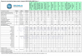

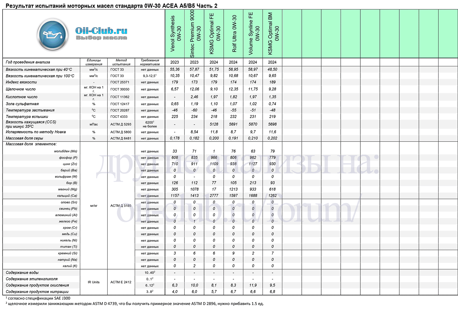

Популярное сообщение torcon 64 511 Опубликовано: 10 января 2018 Популярное сообщение Поделиться Опубликовано: 10 января 2018 Сводная таблица лабораторных анализов масел ACEA A5/B5 0W-30 последняя редакция 14.06.2023. Проделана громадная работа, на которую потрачено очень много средств и времени, форумчан Oil-Club.ru. Спасибо всем! Получилось действительно независимое лабораторное исследование, масел для Ford, Volvo, Huyndai, KIA, Ford, Mazda, Toyota итд. Некоторые масла не имеют тех или иных допусков, проверяйте, но в целом выбраны масла из разряда ACEA A5/B5 так же сюда включены масла ACEA A5/B5 + ACEA C2. 0W-30 ACEA A5-B5 New.pdf В таблице принимали участие следующие анализы Ойл Клуба: Castrol EDGE Titanium FST 0W-30 A5/B5 Orlenoil Platinum MaxPower 0W-30 Petronas Syntium 7000 XS 0W-30 Shell Helix Ultra A5/B5 0W-30 (масло август 2019) Toyota Engine Oil Synthetic 0W-30 Unil Opaljet 48s 0w-30 Valvoline SynPower FE 0W-30 API SP 2023 Wolf Vitaltech 0W-30 V Yacco VX 1500 0W-30 Agrol Excellent 0W-30 Lukoil Genesis Special A5/B5 0W-30 BMW TwinPower Turbo LL-01 FE 0W-30 Mobil1 ESP LV 0W-30 Kixx PAO1 0W-30 API SN/CF ZIC Top 0W-30 ACEA A5/B5 Venol Synthesis 0W-30 API SP A5/B5/C2 Sintec Premium 9000 0W-30 ACEA A5/B5 2023 KSMG Optimal FE 0W-30 14 Цитата Ссылка на сообщение Поделиться на других сайтах

Сергей 72 251 Опубликовано: 22 декабря 2022 Поделиться Опубликовано: 22 декабря 2022 Синтек 0w30 А5 не хватает, анализ есть 0 Цитата Ссылка на сообщение Поделиться на других сайтах
