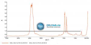

Shell Helix Ultra A5/B5 0W-30 свежее за анализ спасибо форумчанам stv, avega17, spike@, Евген_48, Petrik72.
Масло заявлено как: ACEA A5/B5; API SL.
1) Масло завалило стандарт SAE - правда не серьезно, такое бывает. Ниже об этом.
2) Вязкость при 100С = 9.66 - чуть ниже обычного на самую малость. Для масла ACEA A5/B5 это нормально.
3) Щелочное число = 10.61 - высокое щелочное число, отличные моющие нейтрализующие свойства масла.
4) Кислотное число = 2.13 - обычное.
5) Зольность сульфатная = 1.06 - для полнозольника это отличный результат, золы мало, владельцам дизельных CRDI KIA/Hyndai без сажевика и современных бензиновых Volvo, Lexus - должно быть по нраву.
6) Температура застывания -48С - нормально.
7) Температура вспышки = 228С - для низковязкого масла вполне термостабильно.
8) Вязкость имитации холодной прокрутки стартером при -35С = 6410 - а должно быть меньше
9) Испаряемость по методу NOACK = 12% - нормально для низковязкого 0W-30.
10) Содержание серы = 0.227 - низкое содержание серы - отлично.
11) Органический молибден для снижения коэффициента трения. Противоизносный пакет присадок на основе цинк-фосфор. Беззольные дисперсанты на основе бора. Ну и салицилаты кальция - моющие нейтрализующие присадки.
ИК спектр Фурье говорит о том, что масло на основе GTL базового масла.
SHELL HELIX ULTRA A5_B5 0W-30.pdf
Вывод: Хорошая 0W-30 на чистых базовых маслах GTL. Хорошие моющие нейтрализующие свойства. Не высокая зольность для полнозольника. Низкое содержание серы. Из минусов проследили - не вписалось в стандарт SAE по CCS.
