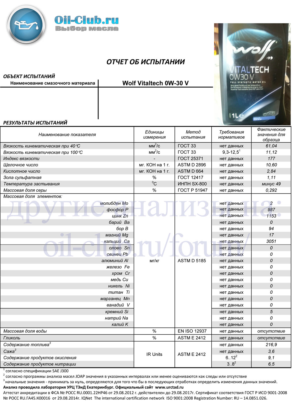

Заявленные характеристики:
Масло заявлено как: API: SL/CF ACEA: A5/B5-12
1) Масло удовлетворяет стандарту SAE по вязкости и может называться 0W-30
2) Вязкость при 100С = 11,12 - густовата она для масла ACEA A5/B5 - это не критично, грозит пожалуй только чуть большим расходом топлива... По моему мнению немного "гульнул" завод при смешении масла.
3) Щелочное число = 10.60 - очень высокое, отличные моющие нейтрализующие свойства масла.
4) Кислотное число = 2.84 - тоже высоковато, просто потому что пакет присадок пересыпали немного на заводе.
5) Зольность сульфатная = 1.11 - норма для полнозольного масла ACEA A5/B5, видно что масло на современных салицилатах кальция.
6) Температура застывания -49С - это очень прилично для 0W-30 - намекает на то что в составе есть ПАО синтетика.
7) Содержание серы = 0,292 - чуть выше обычного, тут я не понял либо лаборатория ошиблась, либо базовое масло содержит чуть больше серы. На пакет присадок походит, его тут переложили - но не на столько должно повысится. В общем тут затрудняюсь сказать - криминала нет, но выглядит не обычно для масла ACEA A5/B5.
8) Противоизносные присадки на основе цинк диалкил дитиофосфате ZDDP - цинк и фосфор. Моющие присадки на основе салицилатов кальция. Бор в качестве беззольного дисперсанта сукцинимида бора. Ну и по уровню элементов вы наверное уже заметили - пакета присадок смешали больше чем необходимо.
9) Судя по параметру окисление эстеров нет, в таких маслах так и должно быть.

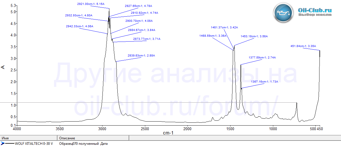

ИК спектр Фурье говорит о том, что масло на ПАО + Гидрокрекинг VHVI
Вывод: Нормальное масло за свою цену. Минусы - гульнули в вязкости, сделали гуще и пакет присадок замешали в большем количестве. Из плюсов, замешано на ПАО синтетике, на масле не экономили. Отличные низкотемпературные свойства масла -49С - температура застывания. Хорошие моющие нейтрализующие свойства масла.

Если тут знакомый Infineum под 229.5 / 913-С/D, то откуда столько серы?
А CCS не мерили?
Вязкость должна быть поменьше, как по паспортным данным, такой замес?
Закос под Mobil X1, есть запас от разжижения.
ИМХО, нормально серы, в пределах 0,3. Пакет не урезанный, кальция 3000, щелочное выше 10, это ж не Шелл.
нормально серы, в пределах 0,3. Пакет не урезанный, кальция 3000, щелочное выше 10.
Сравни http://www.oil-club.ru/forum/topic/19861-19861/
Сравнил. И? Разница меньше 0.07, меньше СЕМИ СОТЫХ. Не пойму что не так, неужели 0,292 это много?
Разница меньше 0.07
Да, но в процентном соотношении это прилично! Почти 30%!
Откуда? При одинаковом пакете.
Масло не соответствует заявленным характеристикам на 90%. Пурпойнт завышен, зольность и вязкости при 400С и 1000С занижены.
Ерунда какая-то.
Гульнул волчара)
Так откуда я знаю. И никто здесь точно не скажет, мы ж не с Вольфа)))
Если судить по цифрам анализа, то все нормально и получается что не совсем одинаковые эти масла- Вольф и Лук
Отличное масло для Volvo, такое можно и в BMW лить, если рекомендовано LL-01FE. И сколько же в нём РАО?
@Booster, я ведь не пртенезии предъявляю - разобраться хочу.
Dimmy, я понимаю, я тоже просто веду диалог. Значит беззольных меньше положили, базовое масло может не совсем то, что в Лукойле.
ИК спектр ждём.
А по мне так нормальная замена оригинала 0-30 в тойоту.
