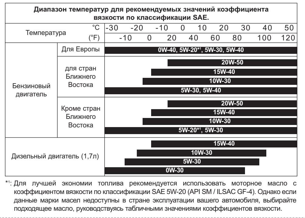

но по книжке 0w-20 даже не упамянается
1 час назад, Vasek28 сказал:
Golfreef Glory
Зато есть 20W50, не хотите попробовать?
Боитесь 0W20 лейте как в книжке 5W20.

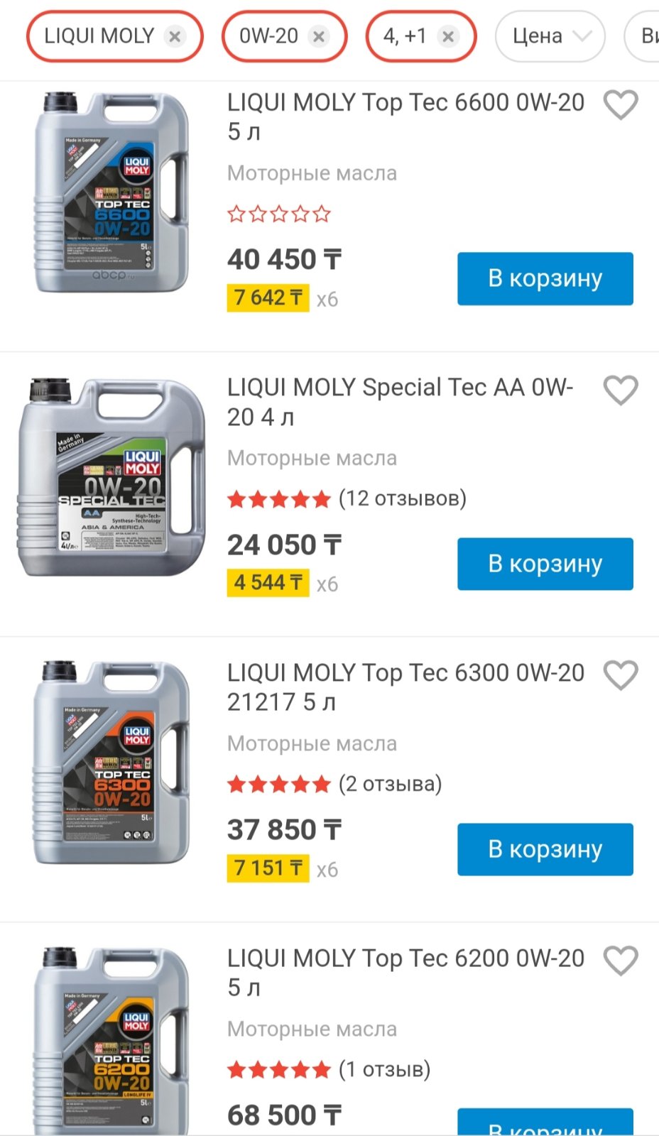

на ликви моли ценник по моему неоправданно завышен, но масло неплохое
