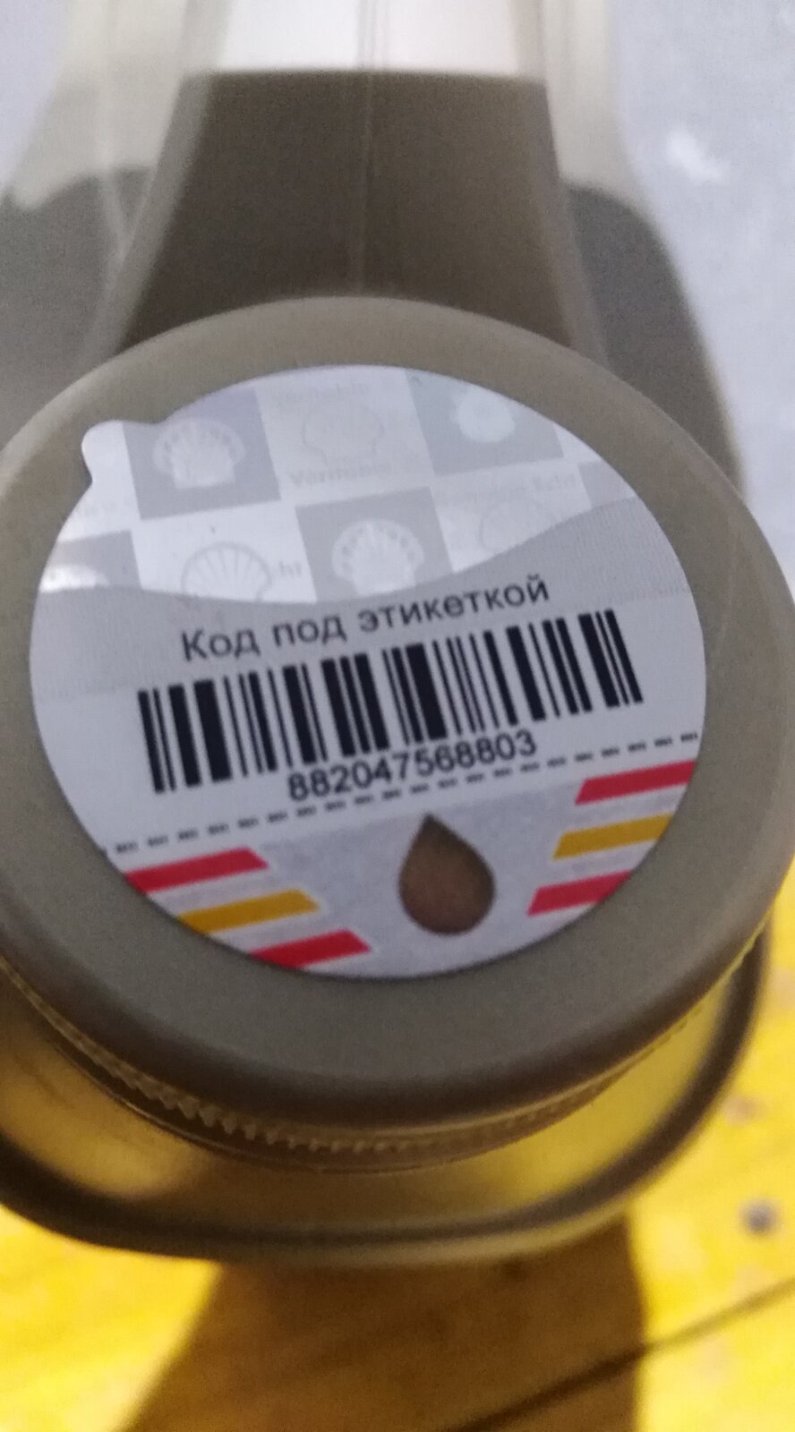

Ну вот долго я решался, все таки сегодня приобрёл данное масло, но пока я все таки до конца зимы покатаю то что есть в двигателе... Фильтр стоит манн 7015, термостат "зимний" на 92'
vladimir159 какой то бенч на канистре стремный,или то вы так сфоткали. Масло где покупали?
vladimir159 , в профиле все написано.
Максим Л. Так так, вот и выложил чтоб глянули спецы, те кто хорошо отличают поделку... Вот ещё фото пробки есть.. Домой приеду сфоткаю то что надо... Покупал в магазине по продаже сельхоз запчастей по цене 2200
Ничего не рвите не вскрывайте,бенч чётче выложите, слишком дёшево вы ее взяли,если что пойдете вернёте.
