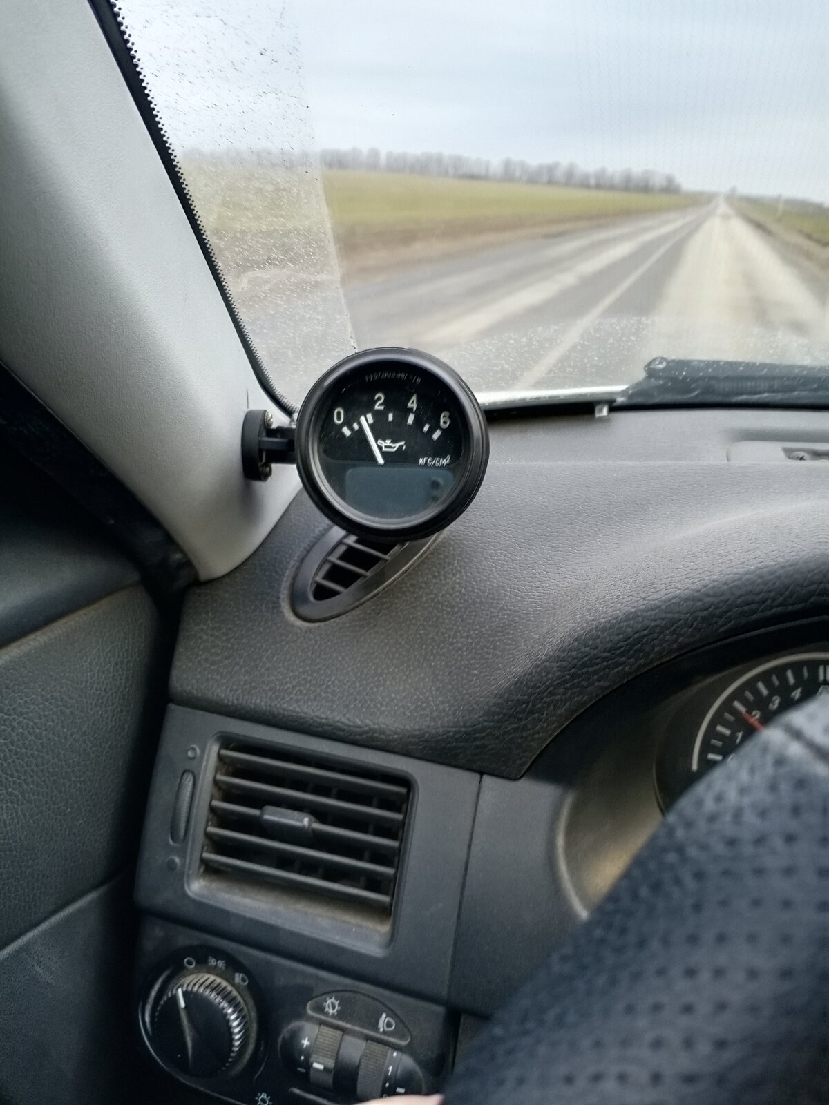

Ещё как,у меня стоит манометр давления масла. Всё перед глазами. Да просто если поставить защиту картера,сразу минус 0.2 по давке,а уж когда+40 , то видно ещё как.

На одном шеснаре буквально вчера ставил эксперимент,у меня там манометр давления масла стоит,пришло время менять масло (которое в подписи),,я его слил ,а залил стоявший kixx gi 5w30 ilsac gf5.,фильтр остался тот же, поездил два дня , наблюдал за давлением,так вот на холостых опускалось до 0.7-0.8 примерно. При давлении на сороковке в тех же условиях 1-1,2 .
2 минуты назад, Максим Л. сказал:
На таком манометре, с такой шкалой, увидеть 0,2 бара - это надо очень постараться :sarcastic:
avignon В этом контексте, разговор про ХХ на полностью прогретом масле. Хорошо, пусть будет в 1,5 раза, да даже в 2 и на что это влияет? Что это даёт?
7 минут назад, Роман 73 сказал:
всего 0,3-0,4 кг/см2
Понятно что это не много. Но по требованию мануала к этому мотору норма1,2-край 1 ,в моём случае давление упало ниже допустимого. На оборотах разница тоже есть,а вот холодное масло,у меня то около ноля сейчас,давит 3 на хх при перегазовке 4, дальше редукционный приоткрывается. Короче если на А5 на конкретном моторе давка соответствует требованиям завода изготовителя мотора ездить можно смело, Если нет,то это уже ваш риск.

3 минуты назад, Роман 73 сказал:
Привык,я его по механике откалибровывал,подбором сопротивлений.
