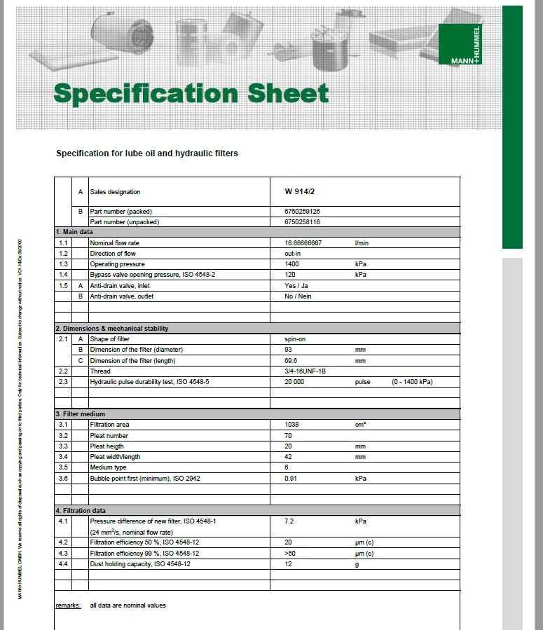

а по пропускным характеристикам (гидравлическому сопротивлению) подходит данному мотору, ничем не помешает
А где можно глянуть данный параметр при покупке фильтра? И какое "гидравлическое сопротивление" будет нормальное для ВАЗомотора? :)
Только что, Mikong сказал:
Да вряд-ли где глянуть можно, только если найдете документы такого рода
Максим Л. , хорошо, а как понять тогда что фильтр подошел по сопротивлению? :)
Mikong вам бумага непонятна,или что вас конкретно интересует? Лично у себя я вижу это по показаниям манометра на горячую.
Максим Л. , то есть нужно вкрутить манометр и по нему ориентироваться подходит фильтр или нет?
3 минуты назад, Mikong сказал:
Да в принципе не,то я такой пендитный. Я правда для разных вязкостей масла его ставил. Фильтра то так попутно.
