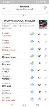

Прогноз погоды на следующую неделю видел?))
44 минуты назад, Skif_tlt сказал:
Скоро будет
Ужас какой,хорошо я на Юге живу.
1 минуту назад, Максим Л. сказал:
Ужас какой
Надеюсь не сбудется))
6 часов назад, Skif_tlt сказал:
Надо на Гисметео смотреть - там теплее :D
