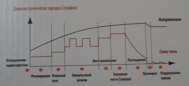

@ИС-Х, а вот такой график объясняет паузы в работе ЗУ?
